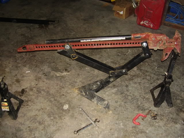

Habe mal dieses Foto irgendwo gefunden...
Hat jemand mit so einer 2 in 1 Konstruktion schon Erfahrung oder sieht jemand eventuelle Schwächen bzw. Nachteile? Ich halte diese Lösung für eine gute Idee und Spiele mit dem Gedanken mir ebenfalls so einen Bergeanker zu bauen.

Dass das mit so einer kleinen flache unten hält ist schwer zu glauben.

das mit den ganzen blechen hält bestimmt nicht

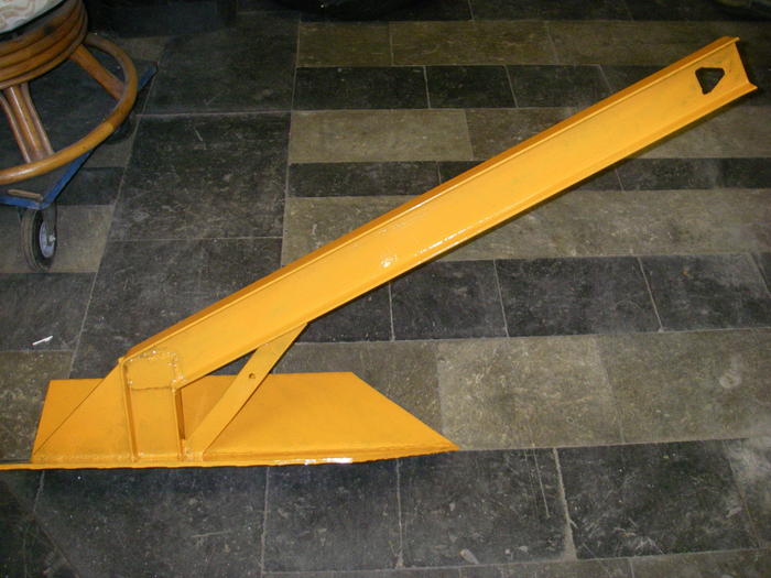

meiner schaut so aus ... das blatt ist cirka 350 breit und 600 lang der arm knapp 900 lang ...bis jetzt hatt er gut seinen dienst verrichtet .

Hi,
meinen HiLift würde ich nicht dazu mißbrauchen.
Sieht nur technisch aus.
Wenn man einen zusammenklappbaren Erdanker selbst bauen will, kommt es auf eine obere Zugstange aus Baustahl statt dem Hilift auf dem Bild ja auch nicht mehr an.
Den Schar würde ich größer bauen...

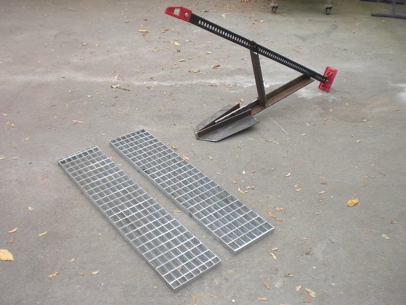

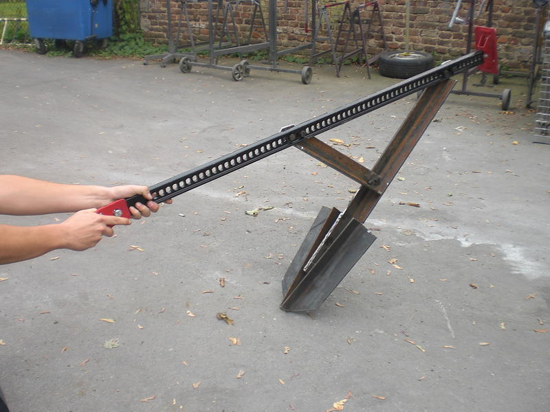

Hab mich mal dran gesetzt und aus Stahl den ich noch über hatte die Idee umgesetzt.
Hier mal meine Version von dem Bergeanker. Ohne die Bleche wie auf dem originalem Foto was bei starkem Zug bestimmt nicht halten würde. (Klar muss noch Lackiert werden)
Ja Rocky1964 hat mich stutzig gemacht und bei meiner Konstruktion war definitiv die Schiene vom Hi-Lift die Schwachstelle. Deshalb auch als normaler Bergeanker Hau mich, ich bin der Frühling

fällt mir gerade so auf,im landwirtschaftsbedarf gibts sowas ja fast fertig zu kaufen.
zb der zinken für ein kartoffelhäufler ist auch gerne mal 30cm breit.das hier nur als beispiel https://www.agrimarkt.info/shop_detail.html?id=106703899&name=Hackschar+passend+zu+HEY+und+RAU

BeitragVerfasst am: 18.09.2011 19:53:15    Titel:
@ Rocky1964: Aus dem Schlamassel ziehen wo weit und breit keine Bäume oder ähnliches vorhanden ist :)
der Anker funktioniert aber nicht. Der Winkel ist zu stumpf muss morgen den Kleinen L Stahl etwas kürzen dann wird er sich auch in den Boden schneiden ^^
