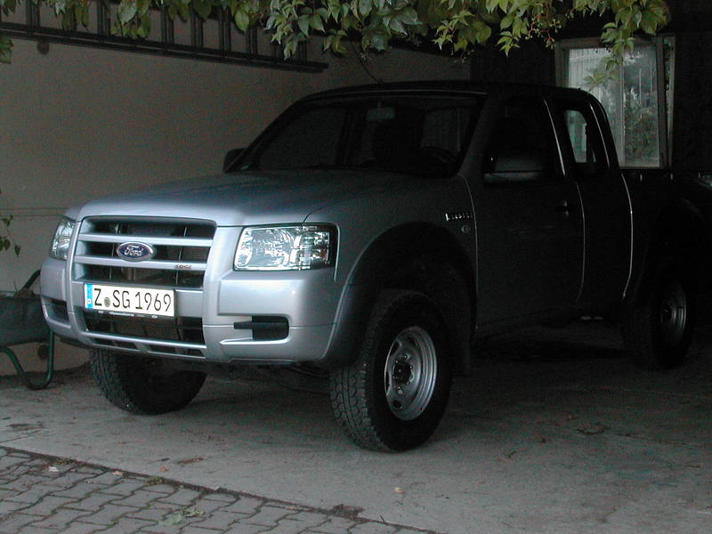

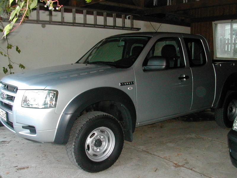

Nachdem uns der Suzi Vitara meiner Freundin schon vor einigen Tagen verlassen hat ( ist jetzt bei Landyfreak), hat heute auch mein MB 190 D seine letzte Fahrt angetreten... schade eigentlich, war ein dankbares Auto!
Ich habe diese Woche einen Ranger entdeckt, stammt aus der Insolvenzmasse eines Kieswerkes! Da konnte ich nicht wiederstehen!
EZ 08/2008, 75 000 km, 3 to AHK, LKW-Zulassung, vollständiges Serviceheft, usw., ich denke für unter 15 000,-€ ein richtiges Schnäppchen!

Glückwunsch zum Schnäppchen.... Smile
bin schon gespannt Den mal live zu sehn....so nen Pickup hat was......

Glückwunsch zum Ranger.
Ich habe 2,5 Jahre das Schwestermodell, den BT50 gefahren, der vom selben Band läuft und bis auf die Kühlermaske isdentisch ist. Klasse Motor, leider sind 1. und R. viel zu lang untersetzt, beim Rangieren mit schwerem Anhänger kann schon mal die Kupplung rauchen. Ich habe mir aber dann ein Schalterchen eingebaut, mit dem auch eine 2L-Stufe zur Verfügung stand :-)
Wenn Du das Auto länger fahren möchtest: investiere direkt in Hohlraumversiegelung und behandle den Boden mit Fluidfilm oder Permafilm. Überall da, wo man nicht hinsehen kann, ist der Lack nur hauchdünn. Schau Dir auch bitte jetzt schon den Raum zwischen Pritsche und Kabine an, an der könnte jetzt schon Flugrost sein ("Unterkante" der Pritschenumrandung aussen) - hier dick Karosseriewachs auftragen (Schweissdraht mit Hohlraumsonde). Die Heckklappe ist auch ein Schwachpunkt, bitte mal aufmachen und die Bereiche um die Ablauflöcher inspizieren - viiiiiell Wachs oder Mike Sanders rein....meine Heckklappe wurde nach einem Jahr ausgetauscht.
Ansonsten: tolles und zuverlässiges Auto.
