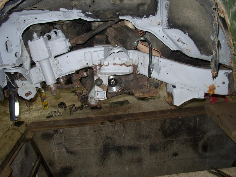

so, jetzt hab ich endlich die Drehstäbe heraussn; mußte die ganze Brücke abbauen, vorne unmöglich auseinander zu bekommen Wut

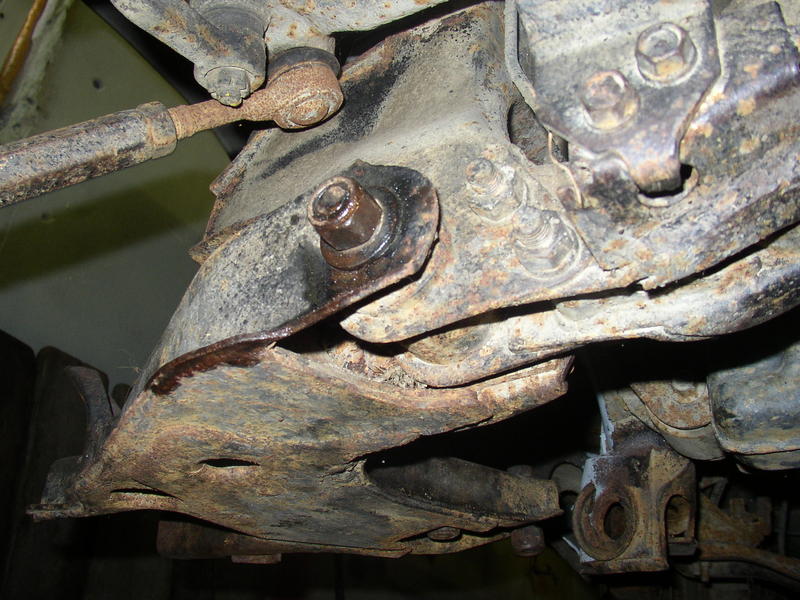

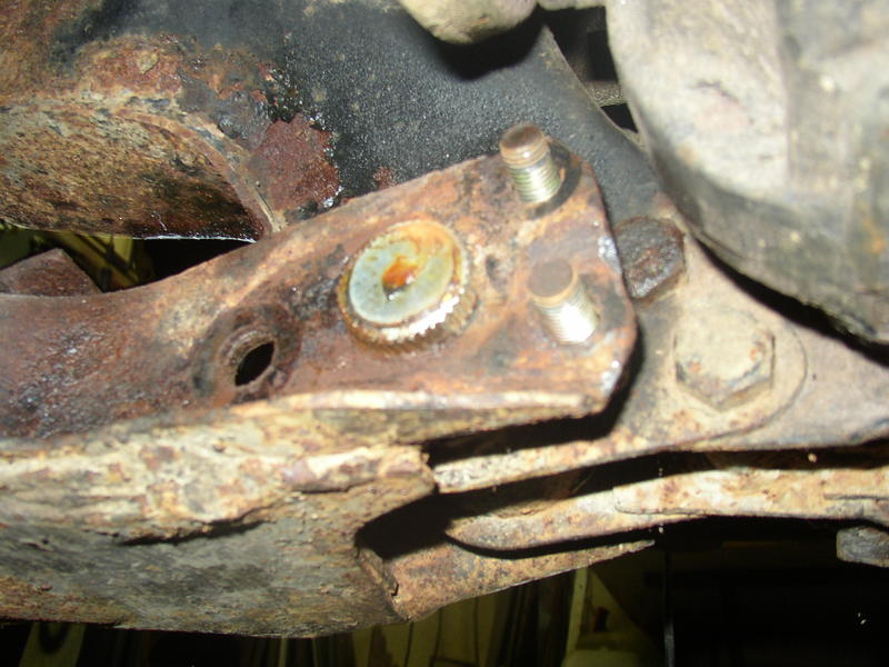

Jetzt bekomm ich aber den Lagerbolzen für den unteren Lenker nicht heraus.....
ich vermute mal, dass sich der Bolzen mit der Hülse "verschweißt" hat..... Oder hab ich was anderes übersehen??
irgendwelche Ideen?? Mit roher Gewalt will ich den Bolzen nicht rausschlagen, weil sonst evtl.das Gewinde hinüber ist!!

Moin,
ausser heiß machen, viel Kriechöl und draufschlagen wird Dir kaum was anderes übrigbleiben. Hat bei mir damals 3 Tage gedauert. Die sind so fest das geht nicht ohne Gewalt. Ansonsten lass sie einfach drin, ich dene nicht das Du Fahrtechnisch einen unterschied merkst

sowas in der Richtung hab ich befürchtet.... Hau mich, ich bin der Frühling
Ich wollte die komplette Aufhängung neu lagern, hab auch schon alles abgebaut, ausser die verdammten Bolzen!! Ich werd einfach mal deine Tipps anwenden, und ansonstn bleibt mir eh nichts anderes übrig.

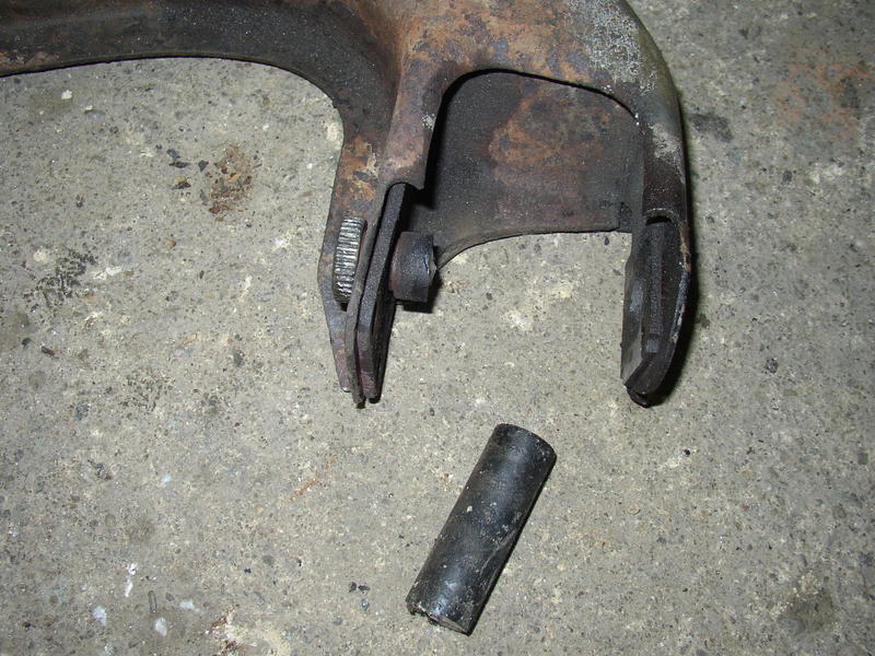

Soooooo.... und bist du nicht willig, so brauch ich Gewalt Vertrau mir
Endlich ist der erste Lenker heraussen
