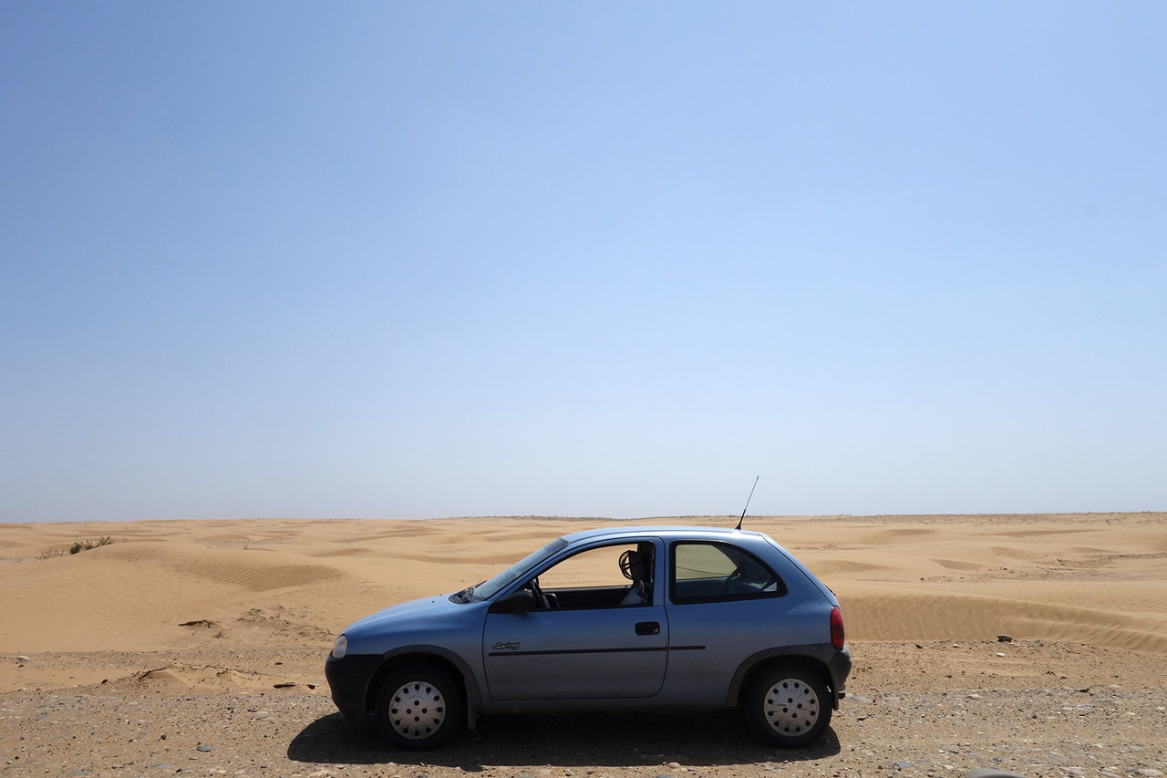

mein Offroad sieht ein wenig anders aus :)
Hier erledige ich Kurzstrecken mit meinem MiniSubaru. Dank fehlendem Mitteldifferential bin ich da bisher überall rein - und vor allem auch wieder raus gekommen. Die Bodenfreiheit ist allerdings ein Witz.
Jetzt steht wieder Langstrecke an. Bisher habe ich sowas immer mit einem uralten Citroen Saxo 1.0 gefahren. Perfekt, haltbar, preisgünstig, von Werk ziemlich hoch und auch bad road tauglich. Siehe Bild.
Der Saxo hat es aber hinter sich und nun bin ich mit einem Opel Corsa 45PS unterwegs. Der ist so hoch, wie es mit (Opel) Technik ging, hat alle Stabilisatoren verbaut, die es für den Corsa gab und das "schlechte Straßen Paket". Fährt sich einwandfrei unud sieht irgendwie ziemlich hochbeinig aus.
Beim Saxo habe ich mich immer nicht um den Luftdruck gekümmert, da das nicht notwendig wurde, aber nun habe ich wirklich sehr verschiedenes Terrain vor mir: Guten Asphalt, Schlaglochpiste, Schotter, Feldwege, Sandwege, Flussdurchfahrten. Natürlich alles im Rahmen, was so ein Fahrzeug verkraftet.
Von Werk soll ich vorn 1.7, hinten 1.9 aufpusten. Da es hier auf der Autobahn kaum Schlaglöcher gibt, fahre ich verbrauchsgünstige 2.4 ringsrum. Aber schon bei Kopfsteinpflaster ist das zu hart.
Mich interessiert konkret:
1. Bei asphaltierten Schlaglochpisten: eher über der Werksangabe, oder eher darunter? Bei darüber schlägt es ziemlich hart auf die Karrosserie durch, bei zu wenig habe ich Angst um die Felgen und Reifen.
2. Sandwege. Ich habe mehrere hundert Kilometer Sandwege vor mir. Luftdruck muss da sicher etwas runter. Aber wieviel? Bzw. wie wenig geht denn, ohne, dass mir der Reifen von der Felge hüpft? 0.6 bin ich im Subaru schon mal gefahren im Sand.
3. Schotter. Eher härter oder eher weicher als Werksangabe? Da habe ich immer Angst, dass es mir die Reifen aufschlitzt.

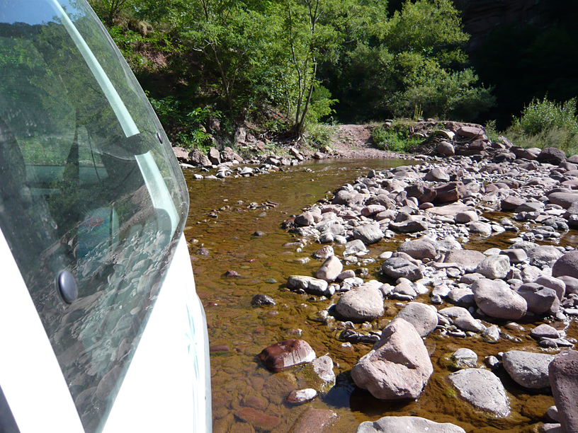

4. Fluss. Mit dem Saxo gab es mit "zu hart aufgepumpt" nie Probleme. Es waren immer steinige Bergflüsse. Aber was ist sinnvoll? Für besseren Grip doch sicher weniger Druck, oder? Und wieviel?
Vielen Dank für fachkundige Hilfe - und dafür, dass ihr das, trotz «alternativer» Fahrzeugwahl ernst nehmt Obskur

Mich interessiert noch das Flussbett. Die Steine sind ja meistens rund und nicht scharf. Weniger Druck müsste doch auch dort die Traktion deutlich erhöhen, oder?
