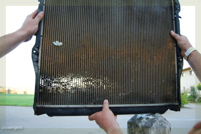

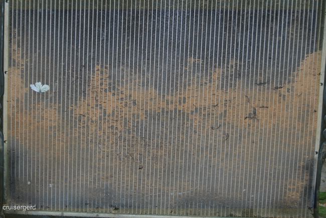

Gegen das Licht gehalten sah man es noch besser dass einige Stellen mit Schlamm dicht waren.
ca. 25-30 % der unteren Hälfte des Kühlers war mit Schlamm zugesetzt

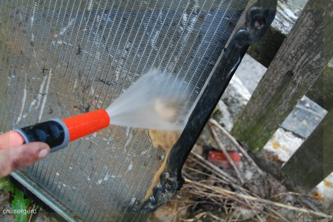

Mit nicht zu hartem Wasserstrahl konnten wir es gut reinigen.
Nach Einbau des Kühlers und Wiederauffüllung mit Frostschutz und Wasser, machten wir eine Probefahrt und es war wieder alles in Ordnung.
