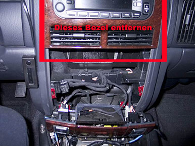

Du solltest mal folgende Config. ausprobieren: Mach das Bezel mit den Luftdüsen unterm Radio ab. Dann kannst du direkt auf die obere Luftverteilerklappe schauen.
Wenn du das hast, den Motor starten. Am besten ist, wenn der Motor schon warm ist, damit warme Luft aus der Heizung kommt. Dann die Temperaturregler auf High stellen und den rechten Klappenregler auf Defrost (ganz linke Stellung). Prüfen, wo überall Warme Luft kommt. Es darf eignentlich nur oben aus den Luftdüsen der Scheibe Warme Luft kommen. Sollte auf der linken Seite kalte Luft mitkommen, kann man davon ausgehen das die linke Tenp-Klappe defekt ist.
Dann den Klappenregler auf die Stellung drehen, wo nur noch Luft aus den mittleren Düsen kommt. Wenn du beim Drehen des Reglers in den Luftschacht unterm Radio siehst, musst du sehen können, wie sich die obere Verteilerklappe bewegt.
Bitte prüfe nun, ob aus der linken Düse im Fussraum des Fahrers noch Luft kommt. Wenn ja, und wenn sie kalt ist, ist die Welle der linken Temperaturklappe gebrochen. Das bedeutet dann austauschen.
