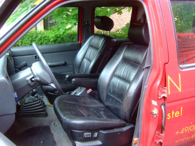

BeitragVerfasst am: 20.09.2011 21:39:38    Titel:
E32 7er BMW Ledersitze, nach Getriebeschaden aus der Kiste meines Bruders gerettet.
Sogar die Kopfstützen gehen elektrisch! 6 Motore pro Sitz! Hau mich, ich bin der Frühling wenn schon sonst nix an der Kiste Ätsch
Passung: => Überhaupt nicht! Wut
der Aufwand war enorm, sogar der Getriebetunnel mußte etwas "tiefergelegt" werden. Obskur
Aber egal, mußte sein! YES
War beim Tüv auch kein Thema, aber die Gurte sind ja unverändert an der Karosse.
