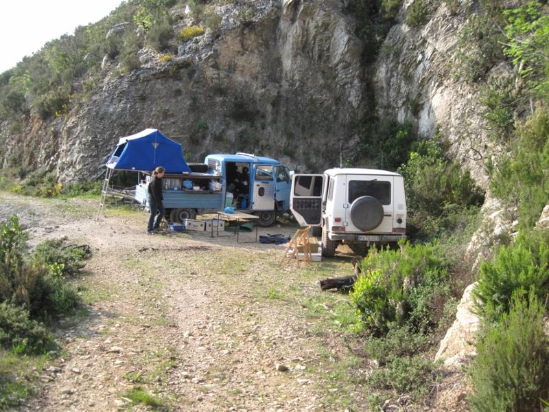

Naja... Wohnwagen... der is ja dann schon ein bisschen heftig.
Normalerweise campen wir da wo möglichst wenig Menschen anzutreffen sind, also mindestens AUF den Pässen oder sonst auf einer Waldlichtung. Campingplätze versuchen wir soweit es geht zu vermeiden. Lieber nen Hänger... Der gehrüberallhin wo das Auto vorausgeht.
Ein bisschen Lagerfeuerromantik gefällig?
Ich bin mir sicher, das gäbe ein geiles Bild ab, aber ich kann mich nicht so richtig damit identifizieren:
Eriba mit Flecktarn, 16"-Räder, OME-Fahrwerk, und 2 Ersatzräder am Heck...
