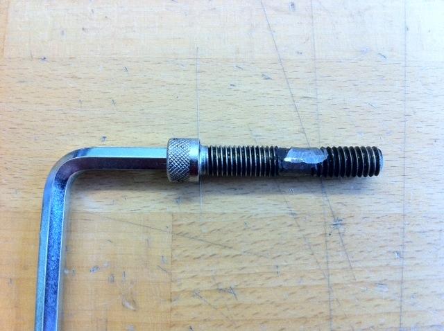

Heut hat mir ein Kunde ne interessante Schraube vorgelegt:

Chinaschraube mit Imbus drin?

Das würde ich mir patentieren lassen, 2 verschiedene Steigungen auf einer Schraube. Grins

Soo ungewöhnlich ist die Schrauber gar nicht, etwas ähnliches habe ich in meinem Handgelenk/Kahnbein, nennet sich Herbertschraube und da hat sich ein Tüftler wohl was selber gebaut . Die Idee dahinter ist ganz einfach, würde mich mal interessieren was er damit verbinden wollte.
Das grobe Gewinde zieht sich schneller ins das Material und wenn das feine Gewinde kommt kann das mit den Umdrehungen nicht so schnell folgen folglich wird die Schraube auf Zug belastet und zieht die beiden Bauteile zusammen. Als Maschinenschraube jetzt etwas ungewöhnlich aber man müsste halt wissen wo das genutzt wurde.

Schraube verlängert..und? Völlig normal, so lange nix wichtige dran ist. Hau mich, ich bin der Frühling
Ich finde die auch nicht schlecht...geeignet üfr versetzt gebohrte Löcher. :-)
