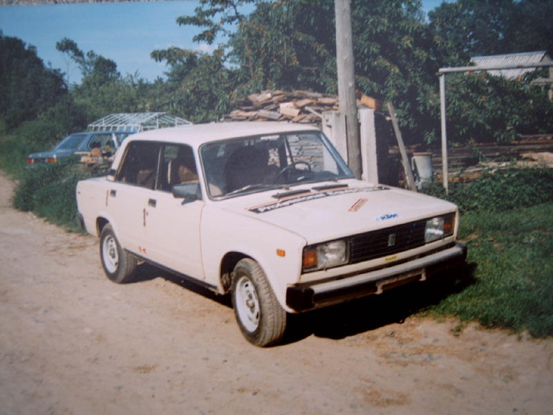

Naja ... da kennst Du aber meinen ehemaligen 2105er Lada nicht! Ätsch
Gut, das ging vielleicht schon über eine normale Nutzung hinaus, da er sozusagen immer mal als "Rallyeauto" mißbraucht wurde, aber da waren die Räder öfter mal in der Luft (Einzelradaufh. vorne / Starrachse hinten). Ja
Mit dem bin ich ehrlich gesagt nicht unbedingt materialschonend umgegangen.
Nichts desto trotz hat er das alles klaglos weggesteckt, ohne auch nur einmal ein Zipperleinchen zu haben. Im nachhinein muß ich echt sagen, daß der Lada ein richtiges Pisten/Feld-/Waldweg -taugliches, und vor allem robustes Fahrwerk hatte ... davon könnte sich mancher Geländewagen eine Scheibe abschneiden.
Einzige Veränderung zum Original: ich hatte mir hinten die Hartgummi-Federunterlagen von ca. 2,5cm Stärke (Spacer), welche für den Kombi zum "Heckanheben bei erhöhter Zuladung oder erschlafften Federn" gedacht waren, verbaut. Supi

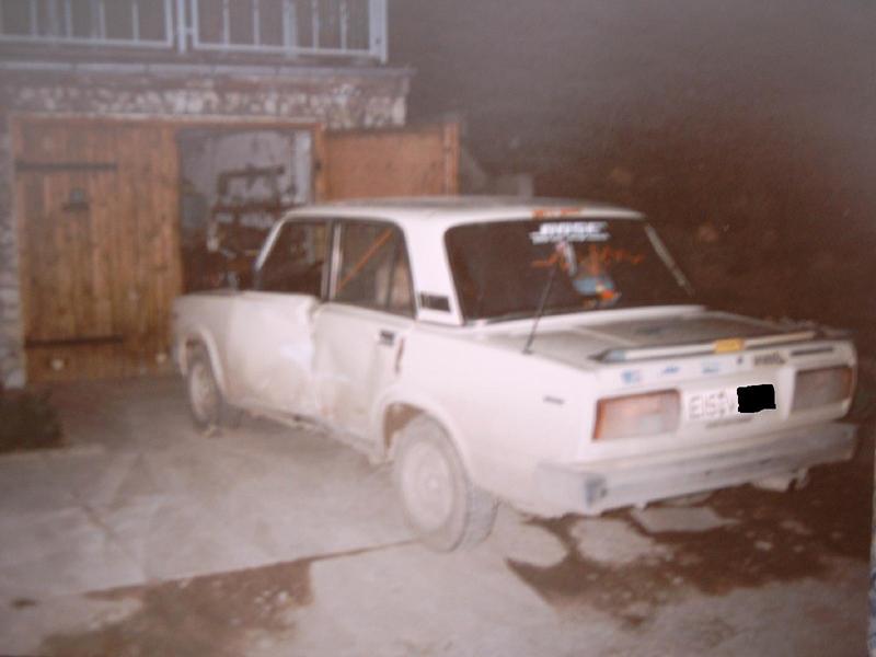

Leider ist mir dann (siehe letztes Bild) ein Trabbi in die Seite gekachelt.
Das war aber echt ein geiles Gerät Love it ... muß irgendwann nochmal her. Ätsch
So, Schluß damit ... wir kommen vom Thema ab!
Fazit: Keine Achfangbänder und so'n Zeuch ... und es hat trotzdem einwandfrei funktioniert und gehalten! Vertrau mir
