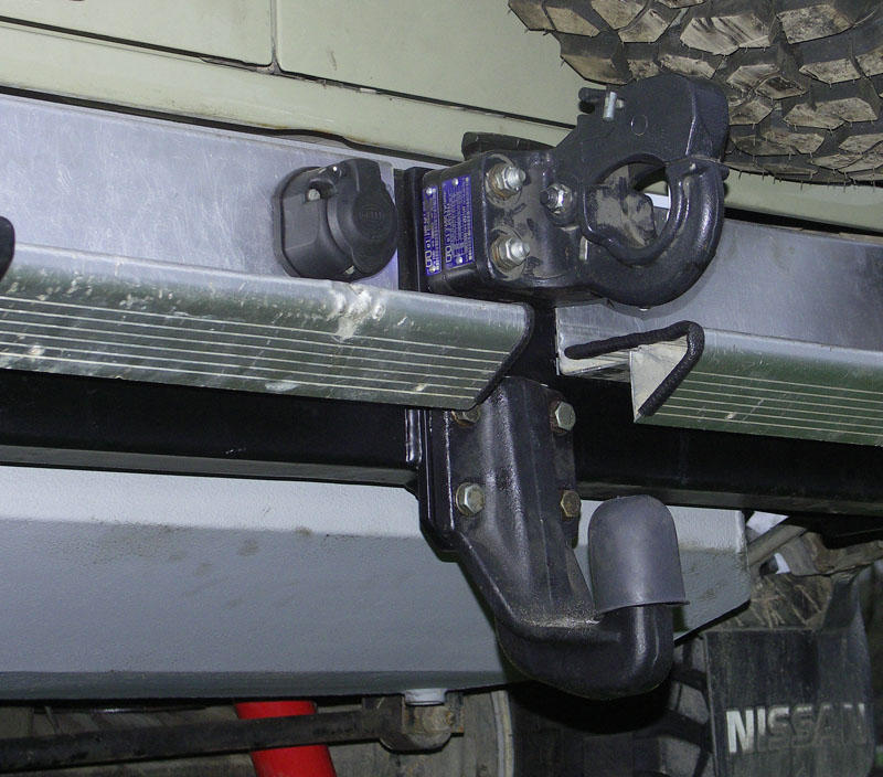

ein paar haben schon mal nachgefragt, wo ich nach meinem Ausstieg von der OFF ROAD denn abgeblieben bin. Nun am Wochenende in der Werkstatt natürlich, beim Patrolschrauben. Natürlich habe ich noch meine Y60 (TD42) mit Hochdach. Sie werden ja Einigen bekannt sein: www.meinpatrol.de
Aber es gibt da noch eine weitere Leidenschaft: Anhängekupplungen. Blöd, dass man für den Y60 keine intelligente bekommt. Also eine kombinierte für Kugelkopf plus Nato-Zughaken, die nicht weit hinten rausragt. Außerdem sollte man den Pflug hinten auch noch abschrauben können. So was gibt's nicht!
Also selber bauen. Ich fand die AHK eines polnischen Herstellers (Auto-HAK), mit separater, anschraubbarer Traverse und: e-Prüfzeichen. Die Maßhaltigkeit der Teile war grauenhaft, selbst die mitgelieferten M14-Schrauben musste ich nachschneiden. Das zum Thema "Einhaltung weltweit gültiger Normen". Aber egal - die Traverse hat ein e-Prüfzeichen und alle anderen Befstigungsteile wollte ich eh selber anfertigen: die beiden seitlichen Anschraubwinkel und die Flanschplatte in der Mitte. Meine neue AHK ist jetzt so positioniert, dass die Traverse genau unter dem Rahmenabschlussträger sitzt aber nur so tief, dass sie den Tank schützt. Der Rockinger-Zughaken ist im Rahmenabschluss durch die Flanschplatte hindurch amgeschraubt und verleiht der Traverse zusätzliche Torsionsabstützung. Wie findet ihr die?

Servus Ronald,
hatte mich auch schon gewundert wieso da ein neuer Fachmann zu sehen ist....
back to AHK:
schaut gut aus. ginge es nicht, dass Du unten auch noch eine Rockinger Vario hinmachst, dann kannst den Zigeunerhagl schnell abnehmen, genauso wie die NATO.

Hallo Tom,
unten noch ein Variobloc - das könnte man machen. Dann würd's noch schneller gehen. Aber die Dinger sind nicht günstig und auch nicht wirklich unempfindlich. Der Plastikdeckel geht beim Rückwärtsgraben sofort kaputt und dann ist der Variobloc offen. Dann kommen Dreck und Steine rein. Oben ist ja dieser Öffnungsbügel dran, innen gibt's Federchen. Es ist kein Teil mit dem man ungestraft gegen einen großen Stein rumpelt.

http://www.kupplung.de/Anhaengerkupplungen/Zubehoer/Wechselsysteme/Wechselsystem-Grundvariante-II-ZB1282.html
Hat ein Kumpel am Patrol. Einfach nur simpel und nix dran was im Dreck kaputt gehen kann

Servus,
hast Du Dir das Teil auf dem Link mal genau angeschaut? Auf der Grundplatte ist ein präzisionsgedrehter Zapfen, denn die Wechselplatte, die drüber gesteckt wird soll da ja ohne Spiel sitzen. Auf der Grundplatte ist eine feine Nut mit einem O-Ring drin. Noch Fragen?

BeitragVerfasst am: 27.11.2012 21:28:53    Titel:
Aber es funktioniert und ist leicht zu reinigen. Wenn man die zweite Wechselplatte nicht braucht, kann man die ja als Schutz drauf lassen.

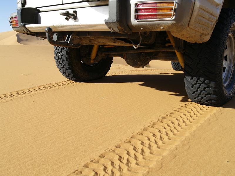

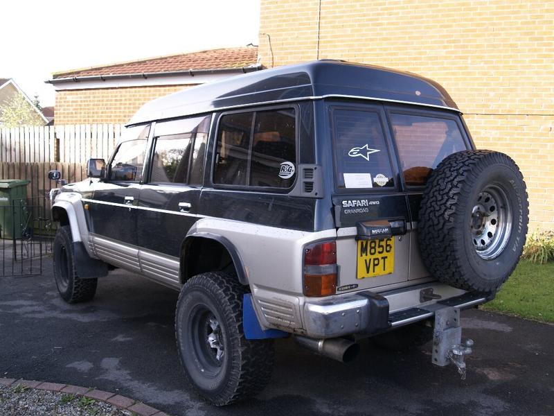

Anbei einige Beispiele möglicher Kupplung meiner (teilweise ehemaligen) Fahrzeugen
Höhenverstellbar. Passt mir gar nicht. Hab die noch rumliegen...
Praktische Variante, wobei aber das Hecktrittbrett zerschnitten werden muss
Ganz böser Klotz
Dezent und bei uns für 3,5t eingetragen. Genau das kommt dann an den Safari dran.

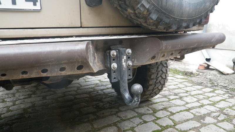

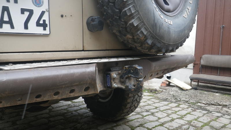

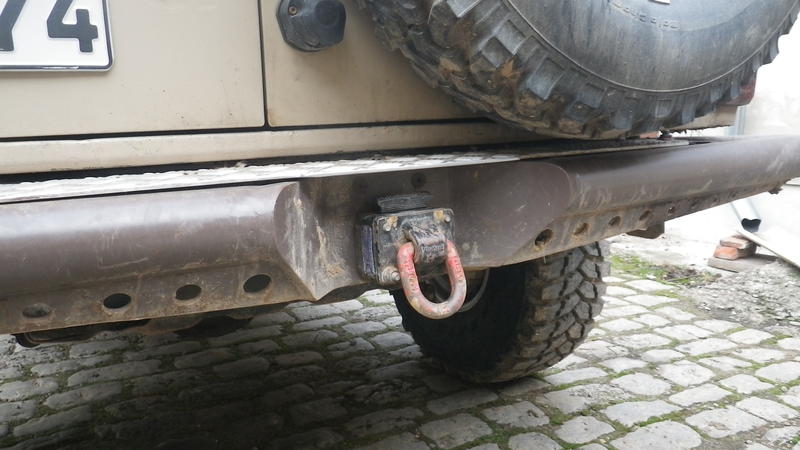

Hallo Ronald,
ich habe das ähnlich wie du gelöst (naheliegend da ähnliches Auto Smile )
nur habe ich mir den verlängerten Haken noch zugelegt
