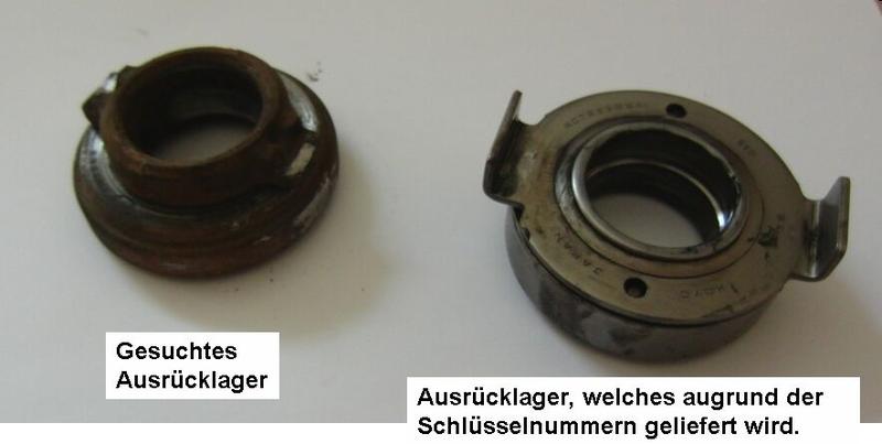

ich brauche für meinen SJ410 ein neues Ausrücklager. Allerdings passt das Lager, welches ich aufgrund der Schlüsselnummer bekomme, nicht:
Ich brauche das linke Lager. Da mein SJ410 einer der ersten mit Scheibenbremse vorne ist (Baujahr 1983) vermute ich, dass noch ein altes Getriebe, bzw. alter Kupplungsmechnismus verbaut ist.
Kann mir jemand die Suzuki-Teilenummer von dem richtigen Lager mitteilen, oder noch besser, wo bekomme ich das Lager?

mhh, vermute mal Typ2 E22.
Dann ist das linke Bauteil nicht das eigentliche Lager sondern so eine Art Andruckring und hat die Nr 23161-65002 Nachfolger von 23161 65001 (RETAINER, BEARING)
Das eigentliche Lager ist ein extra Teil und hat die Nr 09269-38001 (BEARING, CLUTCH RELEASE)
Die Verbindung zum Ausrückhebel könntes du evtl auch neu brauchen, so eine Art Klammer die Nr ist 09448-12005 (Spring)

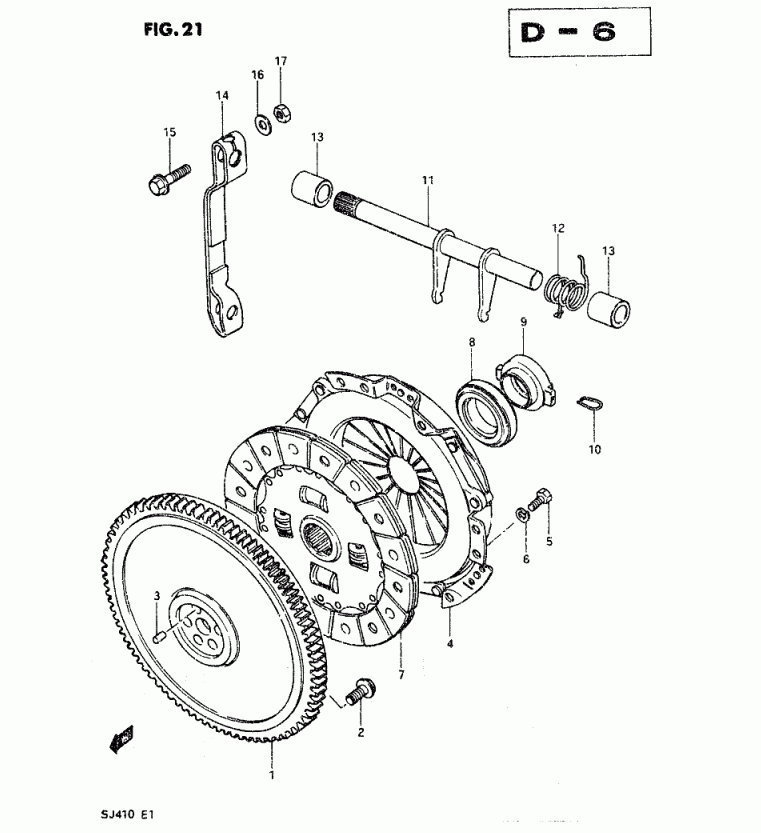

Cool, danke das hilft mir weiter. Ich habe im Netz die folgende Zeichnung gefunden:
also brauche ich die Positionen 8, 9 und 10.
8 09269-38001 BEARING, CLUTCH RELEASE
9 23161-65002 RETAINER, BEARING
10 09448-12005 SPRING
Die Federn fehlten komplet und das Lager und der Retainer sind so miteinander verrostet, dass ich dachte das wäre ein Teil...
