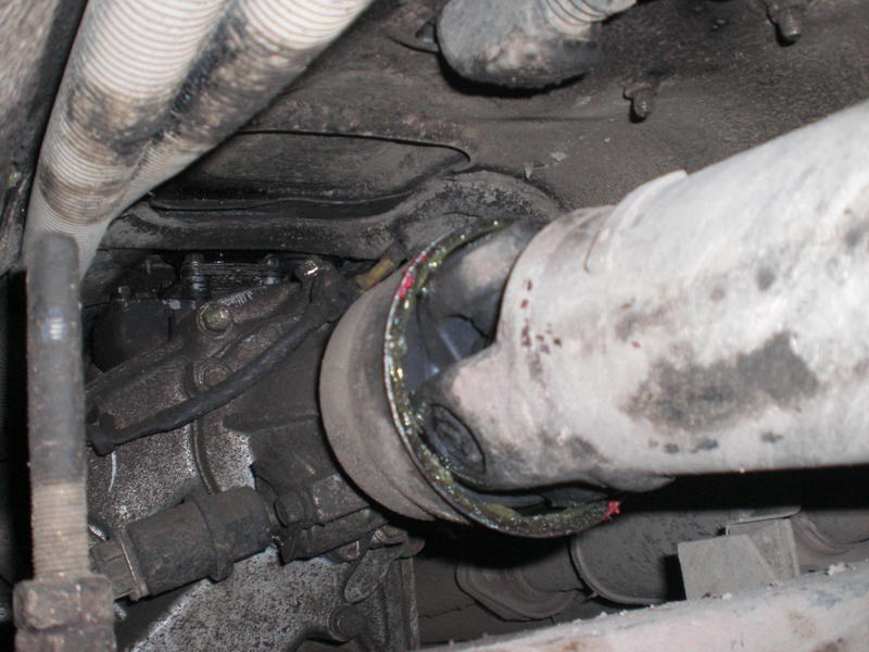

Hey zusammen,
nach einem Motorkupplungswechsel schleichte sich langsamm ein leichtes Blechiges klappern ein. Nach einer genauen Kontrolle stellte sich hereus das es evtl die Abdeckung/Manschette der Antriebswelle ist, diese war nur gesteckt und löst sich manchmal bei der Fahrt, dann hört man ein blechiges klappern wie eine leere Cola Dose.
Wenn man die Manschette mit einem Hammer wieder zurückdrückt geht es ca. 2 Tage gut und mann hört fast nichts mehr (Ausser das Abrollgeräusch der Grobstolle ;-)
Wie bekomme ich diese nun richtig fest, oder kann ich diese abschneiden???

Also ich würde sie abnehmen, eine kleine Kante rein oder sie ein wenig verbiegen damit sie leicht verspannt auf dem Getriebe sitzt.
Wenn ich mich richtig erinner, ist das Ding ja Getriebeseitig nach innen umgebogen. Vielleicht reicht es ja die innere Kante zusammen zu biegen (vorsichtig, nicht zu viel).
Das wäre mein Vorschlag Winke Winke
