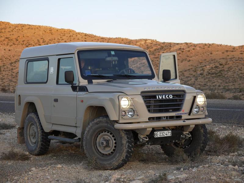

Also,
um es kurz zu machen: wie stehen Eure Karren so da in der Kälte?
Meine Campagnola stand obwohl windgeschützt offensichtlich nicht so warm. Sie zickt. Die Fördepumpe klingt so summend ewig lang und danach kurbelt der Motor schon munter beim starten. Aber eben: sie springt nicht an. Auch nicht bei - 11°, und nun habe ich versucht, ihn einfach anzuschleppen: Leider ist das im 2. Gang nicht machbar, da die Räder auf dem Eise wegrutschen ,aber im Dritten klappte es. Zumindest drehte der Motor. Aber sie will einfach nicht anspringen. Tja, nun steht sie eben am Strassenrand und wartet einfach mal auf warmes Wetter. Denke mal, das das noch im Tank vorhandene tunesische Diesel die Ursache ist. Hoffe ich zumindest.

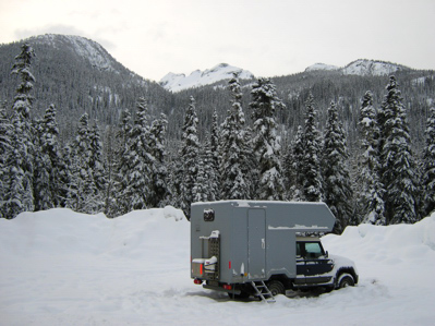

BeitragVerfasst am: 12.03.2012 02:41:46    Titel:
Unser Massif läuft hier in Canada (BC) erstklassig. Wir haben regelmässig unter minus 10°C - Tiefstwert bisher -22°C. Der Motor springt genauso gut an wie bei positiven Temperaturen - bis -15°C glüht er noch nicht einmal vor. Einzig die Vorförderpumpe wird bei niedrigen Temperaturen laut (hält aber bislang durch).
Gegenüber der Originalausführung habe ich den Vorfilter durch einen Separ Filter kombiniert mit der Kraftstoffheizung "Diesel Therm" ersetzt, die ich bei Temperaturen unter -5°C einschalte. Bewährt sich bislang hervorragend.
