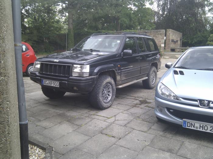

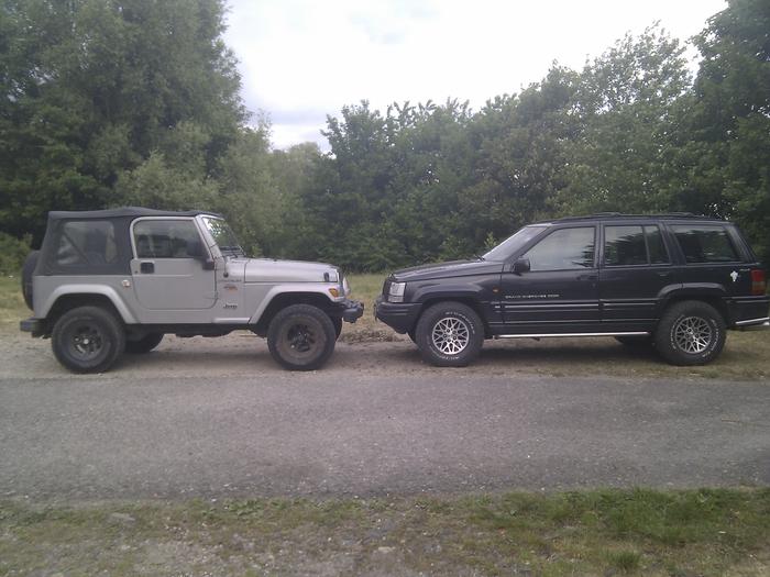

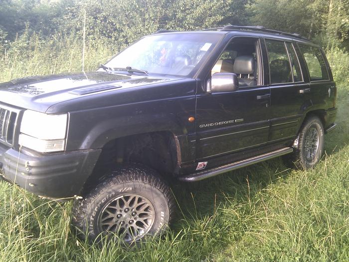

Ich auch! Sieht mit 31er ATs so aus:
OHNE Lift:
2" Spacer:
2" Spacer + JKS:
