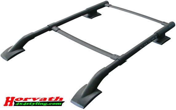

Da ich den Pickup eher als Low-Budget Projekt sehe, solls natürlich so wenig wie möglich kosten. Ein kompletter African Outback Träger inkl. Schienen fällt also weg...
Sowas wär eigentlich toll, nur halt für den MD21 und nicht für den D40:

Nimm Airlinerschienen! Ich hab mir vom Cherokee nen Dachträger für schmale Möhre geholt und drauf... tut schon seinen Dienst, fliegt aber demnächst runter. Das Dach ist einfach nicht versteift genug, um Last nur an zwei bzw. vier Punkten aufzunehmen... Da kannst von innen gegensteifen wie´d magst.
Airlinerschienen vollflächig verkleben, alle 25 cm Schrauben oder Nieten und dabei von innen unterfüttern und Du hast was stabiles, was was aushält und noch sooo derbe viel kostet.

Hab mir heute grad 2 Meter Airliner geholt ;-) Nur Schraubfittinge waren keine mehr erhältlich...kann ich aber nächste Woche abholen gehen :D
Zusätzlich gibts ne Plattform aus Alu-Profilen drauf ;-) Bin selber gespannt wies am Ende aussehen wird..dann noch die 4 Scheinwerferchen verkabeln und fertig ist die Pendenz (Hab ja ne genug lange Pendenzenliste für den Winter..)
