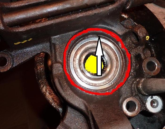

brauche mal eben einen weisen Ratschlag.
Wie bekomme ich Radnabe und Radlager ausgebaut am X-Trail?
Mit den Abziehern, die ich habe, ist nichts zu machen.
Mit einem Rohr erst die Nabe von innen herausschlagen und dann das Lager von außen klappt auch nicht, Nabe sitzt bombenfest.
Heißmachen drückt die Sache hier ja eher zusammen?!
Kältespray hat keine Auswirkung.
Das Teil ist schon seit Wochen in WD40 eingeweicht.

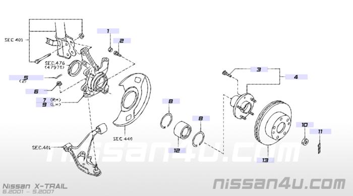

Hast du die Sicherungsringe ausgebaut?
Auf dem Bild sind die doch noch drin, oder?

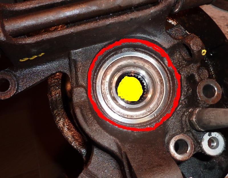

Wenn würde ich einen Abzieher dafür bauen. Dickwandiges Rohr was auf den Roten Kreis passt(wo das Lager aber noch durch passt). Auf dem Rohr eine Dicke Platte mit Bohrung in der mitte wo eine dicke Gewindestange durch geht und durch das Lager passt(gelb). Auf der Rückseite eine dicke Platte die zusammen mit dem Lager durch den Halter gezogen werden kann. Gewindestange durch die kleine Platte, Mutter vor, oben durch die Große Platte, Mutter drauf und mit viel Schmalz in den Armen daas Lager ins Rohr ziehen.
Dafür muß aber erst die Nabe zur anderen Seite raus!

Stimmt Nee, oder? . Sollte aber nach dem selben Prinzip klappen. Nur das Rohr was größer(Und die Ankerplatte muss halten).

Erst muß aber mal der Sicherungsring entfehrnt werden.
Oder?

Sieht mir ehr wie eine zweite Sicke im Guss aus. Ein Sicherungsring würde von der Oberfläche entscheidend anders aussehen.

Das könnte ein Art Konusring sein. Der die ganze Geschichte daran hindert nach "aussen" zu wandern

Laut Zeichnung sind dort aber Sicherungsringe.
Lagerringe anschneiden und dann mit dem Meißel trennen.

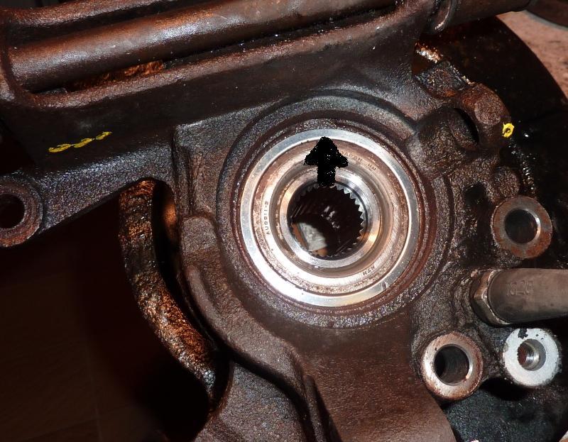

So, die Nabe ist raus. Ich habe einen Nachbarn gefragt, der ganz früher (und das war zu Kriegszeiten!) Mechaniker war. Der meinte: dicker Hammer und gut ist.
Also genau passendes Rohr genommen und dicker Hammer: ging dann ohne große Probleme. Ich war nur zu zaghaft beim ersten Versuch.
Der Sprengring fürs Lager ist aber 100% festgerostet. Muss wohl noch einen Monat in Rostlöser liegen. Habe da WD40 durch so ein blaues Mittel von FÖRCH ersetzt.

BeitragVerfasst am: 09.10.2011 13:59:48    Titel:
Ein Sprengring ist da gut verdeckt eingebaut.
Keine Chance, da irgendwas gezielt zu erhitzen.
Auch mit gezielten Hammerschlägen bring ich das Teil kaum zum Bewegen.
Irgendwie überlappt der aber das Lager nicht direkt, der Sprengring scheint da noch etwas anderes zu halten
