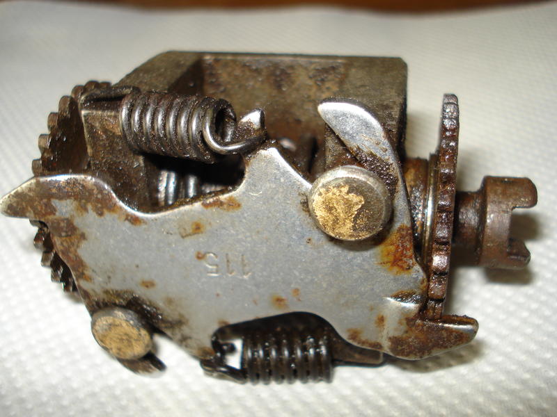

bin grad anbei meine trommelbremsen vom w460 zu renovieren, und jetzt is mir die automatische nachstelleinrichtung der rechten seite in die hände gefallen und da dreht sich die rechte einstellschraube nicht mehr. sitzt total fest auch nach einer woche wd40-bad lässt sich da nix rütteln.
ich will da nicht mit roher gewalt dran, das dingens sieht nich danach aus als wenn es einen grossen hammer verkraften würde. hat einer ne idee wie man das beweglich machen kann? oder hat vielleicht einer ne linkierung wo man die teile für günstig geld bekommen kann?

Wenn du eine Seite runter bekommst kannst du von der anderen Seite mir nem Messingstempel oder so Vorsichtig rauskloppen. Das Zahnrädchen geht mit der Schraube raus (Achtung da sind 1-2 dünne Beilagscheiben dazwischen), wenn du es schon eingeweicht hast kannst du das Zahnrädchen vorsichtig im Schraubstock einspannen und dann oben mit ner Zange drehen.
Neu Kaufen nur wenns wirklich nicht anderst geht, der sch... Nachsteller kostet beim Freundlichen 120 Tacken ....

war vorgestern bei mercedes in der hoffnung das die das teil auf lager haben, sodas ich das ganze gerüppel hätte dieses wochende wieder zusammenbasteln können. hattense natürlich nich da, und da hab ichs bestellt. :( jetz bin ich pleite. etwas über 3000 nkr pro seite. aber ich weiss ja in welchem land ich lebe. autos sind eben luxusartikel hier. nun ja, denn muss die nächste baustelle erstmal warten. aber ich will bei den bremsen jetz auch nich anfangen zu pfuschen, die müssen schon funzen.
aber das alte teil lässt sich nich bewegen, ohne es zu zerstören. das zahnrad bekomme ich raus, aber die schraube die is so fest wie nur was. hab schon alles ausprobiert, da is nix zu machen. wenn ich die neuen bezahlt und abgeholt habe dann lässt es sich bestimmt ganz leicht von hand rausdrehen :))

HAllo Jungens in Norge....man kann doch auch mal fragen was so was kostet in d und dann mit der Post....ansonsten guck doch mal ob es Linksgewinde ist.....
Der Preis in D A0004203138 Nachstellung 224,65 EUR (inkl. 19% MwSt. zzgl. Versand)
Es gibt das Teil auch für Perot Bremsanlage....

ja, ist immer schön und gut mit post aus d unso, aber da funkt meistens noch der zoll dazwischen, und dann nimmt sich das auch nich mehr viel. aaaber, ich habe die alten mit viel geduld wieder gängig gekriegt, also konnte ich mir die kohle sparen und in radlager investieren Smile
