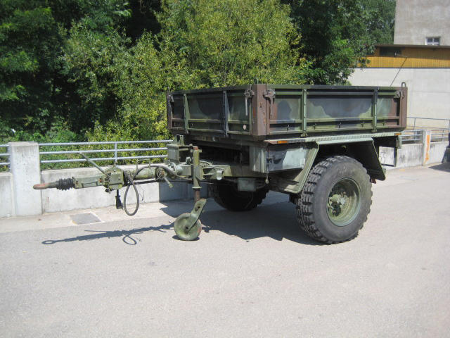

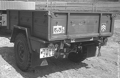

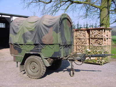

moin!
ich habe den alten 1tonner von der bundeswehr. also gesamtgewicht 1,9 tonnen.
der paßt von der optik ,bis auf die etwas größeren 20er räder, ganz gut zum bild am pick up. deichsel höhenverstellbar, hat eine auflaufbremse und er läuft wie butter hinterher.
allerdings wird er im gelände eine drehbare kupplung benötigen. am besten wieder die natokupplung. kann man aber auch gegen 40mm lkw-zugöse tauschen.
und das ding ist schwer, mit 900kg leer und mindestestens 80kg stützlast von einer person nicht immer leicht zu händeln.
bei diesem hänger gibt es übrigens verschiedene aufbauvarianten: spriegel und plane groß, TSA aufbau, wassertank, werkstattaufbau, generatoraufbau usw. ich habe den kleinen spriegel und planen-aufbau. war wohl auch ein werkstattaufbau. auszug für werkbank ist noch drin.
meiner ist bj 61, hersteller firma glass (goggo) gibt aber auch andere hersteller die den identischen hänger gefertigt haben. (IWK , käsbohrer)
eigene fotos bekomme ich gerade nicht hochgeladen , mein usb stick klemmt etwas. mal schauen obs nacher klappt.
daher mal diese geliehenen fotos:
