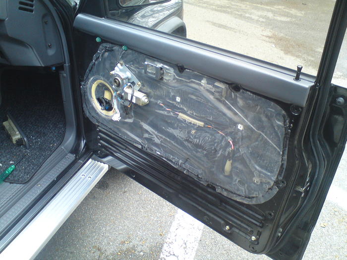

Das def. komisch. Aber die Verschalung solltest du dennoch wenn auch umständlich abbekommen. Ist überall ein bisschen Platz an den Rändern.
Hier mal ein Bild von meiner Beifahrertüre (War beim Boxenumbau):

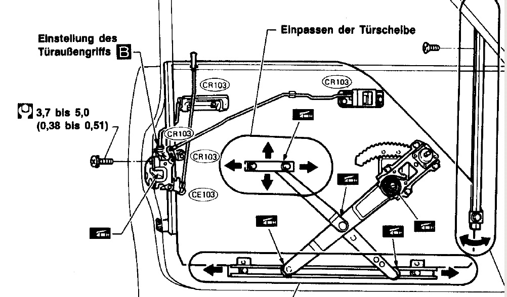

Ok, fangen wir mit der Fahrertür an:
Wenn der Knopf nicht nach oben will, ist er mechanisch geblockt. Eine Kindersicherung sollte es vorne nicht geben?!
Wenn die Stelle CE103 ausgehakt ist, muss irgendwie die Türverkleidung ab. Zerstörungsfrei gibt das nix.
Kannst Du den Sitz ausbauen? Ich habe die Position der Verschraubung gerade nicht mehr im Kopf.
Man kann oben das Gummi der Fensterscheibe abziehen. Es gibt dann einen breiteren Spalt. VIELLEICHT kannst Du etwas mittels Lampe dadurch erkennen?
