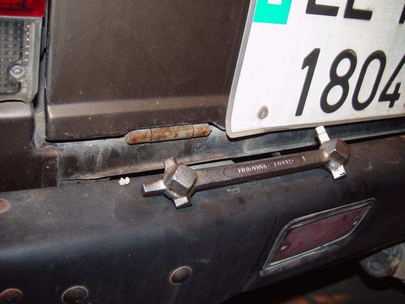

Wie komme ich besser an die Ablass - bzw. Nachfüllschrauben der Getreibe? Habt ihr da spezielle Schlüssel? Zuletzt bin ich mit einer 1/2 Zoll Knarre vorgegangen; geht, aber nicht so gut, weil zu tief... und zuviele Stabis etc. im Weg.

Persönlich hatte ich noch keine Probleme.
Aber damit und einem Gabelschlüssel solltest du zurecht kommen.

Jepp, DAMIT habe ich auch schon geliebäugelt...
Ich werd` mir wohl einen Satz gönnen.

BeitragVerfasst am: 16.10.2011 22:09:09    Titel:
[img]
habe diesen Schluessel, hat bis jetzt ueberall gepasst, Amis, LR und Patrol.
laut Werkstattbuch gehoert in meinen 260er auch Getriebeoel, is das Richtig??
Das Getriebe von meinem LR S3 bekam auch ATF...[/img]
