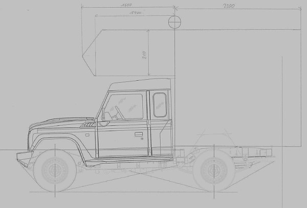

Hier nun ein Skizze des Fahrzeugs mit Kabinenaufbau:

Warum ist die Kabine schräg auf dem Fahrzueg?
Bekommst du einen Durchgang vom Führerhaus in die Kabine?
Wo kommt der Tankstutzen hin?

Die Kabine hab ich winklig zur Bezugslinie gezeichnet. Die Fahrerkabine ist gegenüber dem Boden leicht nach vorn gekippt.
Auf den Durchgang verzichten wir - unserer Meinung nach nicht wirklich notwendig aber das ist eine treffliche Streitfrage.
Wenn's sich mit dem Schlauchgefälle zur Betankung ausgeht evtl. direkt unter die Kabine - sonst in die Kabine (hinten rechts).

Hallo Forum,
bei Werkszeichnungen wie dieser ist es normal, dass die Kabine nach vorne hängt, weil die unbelastete Hinterachse das Fahrzeug anhebt.
Bei üblichen Achslasten steht das Fahrzeug gerade.
Also getrost den Aufbau parallel zum Hauptrahmen zeichnen, so wird er dann auch aussehen.
servus und viel Erfolg mit dem Projekt!
