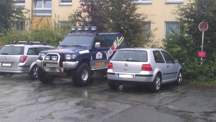

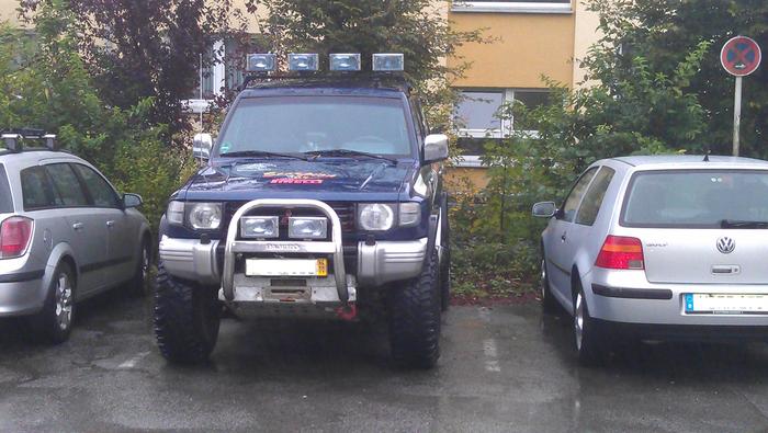

ich bin zwar nicht neu im Forum, fahre seit dieser Woche einen Mitsubishi Pajero V20.
Ich komme aus Wuppertal und habe mir das Monster am Montag aus dem Westerwald geholt.
Zuvor habe ich einen Suzuki SJ Samurai gefahren.
Es handelt sich um einen V20 long mit 3,5L V6 , 153kw
Er hat diverse Umbauten:
35x12,5 R15 Reifen, Bodylift, Winde Überrollkäfig, OME Fahrwerk um nur einige zu nennen.
Ich habe mich für dieses Auto entschieden, da er groß genug ist auchmal jemanden mit zu nehmen und mit einen permanenten Allrad ausgestattet ist.
Ich schraube gerne an meinen Autos selbst, soweit es meine Freizeit zulässt.
Ich würde das herliche Monster gerne noch mit einem Schnorchel und einem Dachkorb ( mit Dachtzelt ) ausstatten.
Eine Gasanlage steht vll auch noch zur Option. ( Vll mit Umrüstung auf gasfesten Zylinderkopf)
Im Moment stehen aber erstmal einige Reparaturen an.
Lenkung Schwammig.. werde ich mir die Tage mal ansehen.
Und der Rahmen braucht zuwendung.
Er ist noch nicht Durchgerostet hat aber außerlich flugrost. Wenigstens ist nichts beschönigt, mit Unterbodenschutz nur übersprüht oder der gleichen.
Ich habe geplant zuerst den Schmutz zu entfernen ( es ist ca 1cm trockener Staub im Rahmen. Der Vorbesitzer hat das Auto länger in Spanien gehabt).
Dazu hab ich mir einige Bürsten, unteranderem einen Kaminbesen besorgt und hoffe damit in den Rahmen zu kommen um Schmutz und losen Rost zu entfernen.
Danach werde ich innen Rostumwandler einspritzen. Bisher dachte ich an Fertan. Falls jemand eine günstige Quelle oder ein anderes gutes Produkt kennt bitte melden.
Danach werde ich den Rahmen wieder spülen.
Anschließend möchte ich Fluid Film Liquid A einspritzen
Das soll dann einige Wochen wirken und kriechen können.
Anschließend abdecken mit Fluid Film Liquid AR.
Ich hoffe das ich so einige Jahre nochwas von dem Wunderbaren Auto habe.
Eine DruckDosenpistole habe ich schon bestellt.
Ich hoffe ihr könnt mir eure Erfahrungen berichten.
Vielleicht hat jemand ja Erfahrungen mit den genannten Produkten.
Habe viel gelesen über die Produkte. Aber zu dem Thema Rostschutz scheiden sich ja im Netz die Geister.

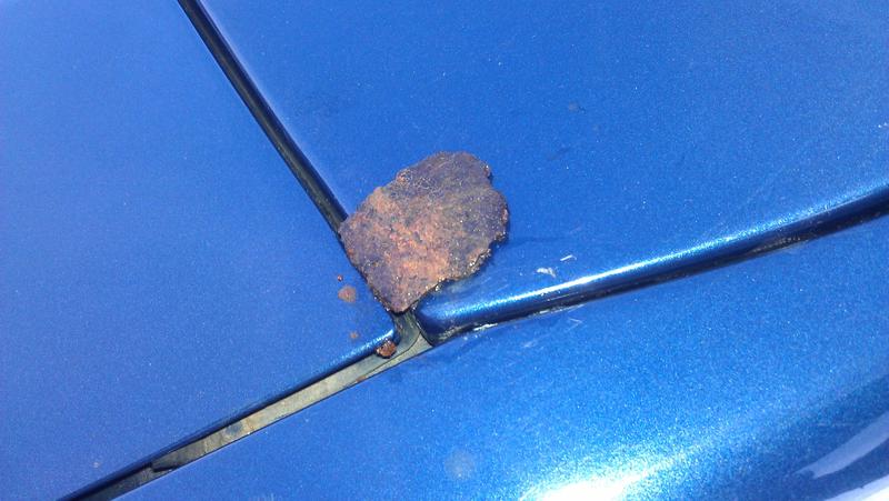

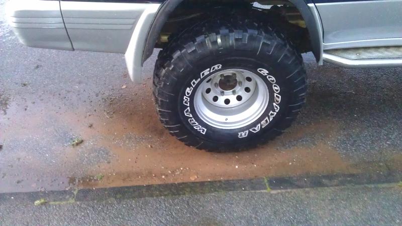

Soooo
gestern nach Feierabend erstmal den Rahmen gespült.
Da kam vielleicht viel Mist raus.
Aber seht selbst.
Der Rost ist zum Glück noch nicht zu weit fortgeschritten .... Haber erstmal jedemenge Produkte gegen dien braunen Feind bestellt.
Ich habe zwar einige Rost abplatzungen gefunden aber der Rahmen ist nirgens durch und überall wo ich sehen konnte war noch gute Materialstärke

Auf dem ersten Bild... die Vorderraeder stehen schon ein wenig schraeg wuerde ich meinen.... Mal ne komplette Vorderachsvermessung waere sicher nicht ganz verkehrt...

Ja die Lenkung muss eh gemacht werden habe gestern alle 4 Spurstangenköpfe mal neu bestellt und den Lenkstockhebel. Wenn die drin sind geht er zum vermessen. Dann noch lenkgetriebe einstellen dann sollte ich wieder gut sein.
