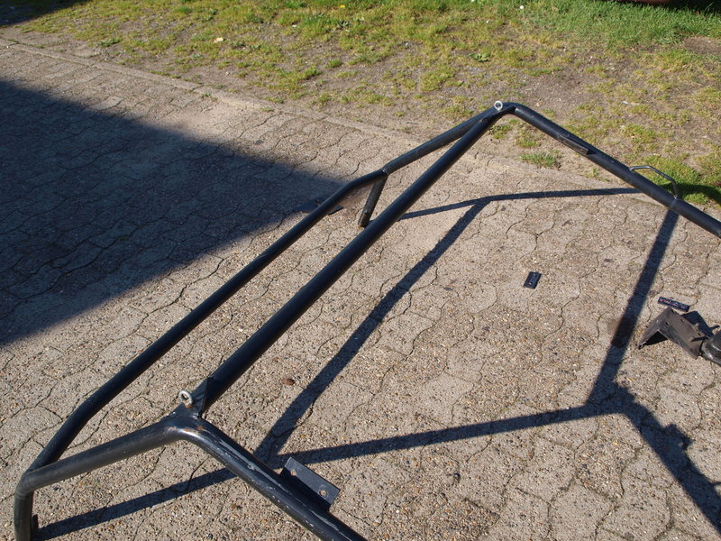

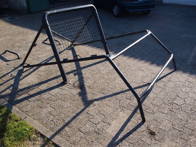

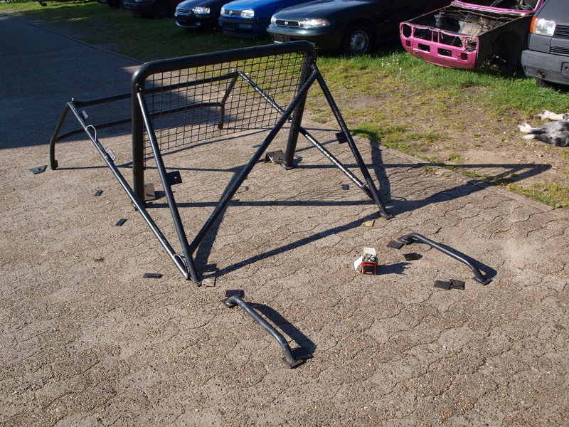

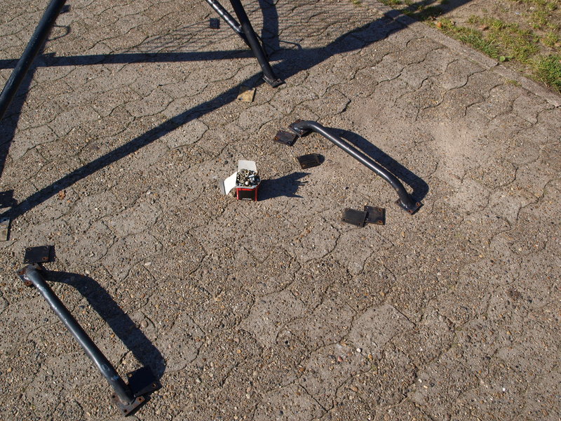

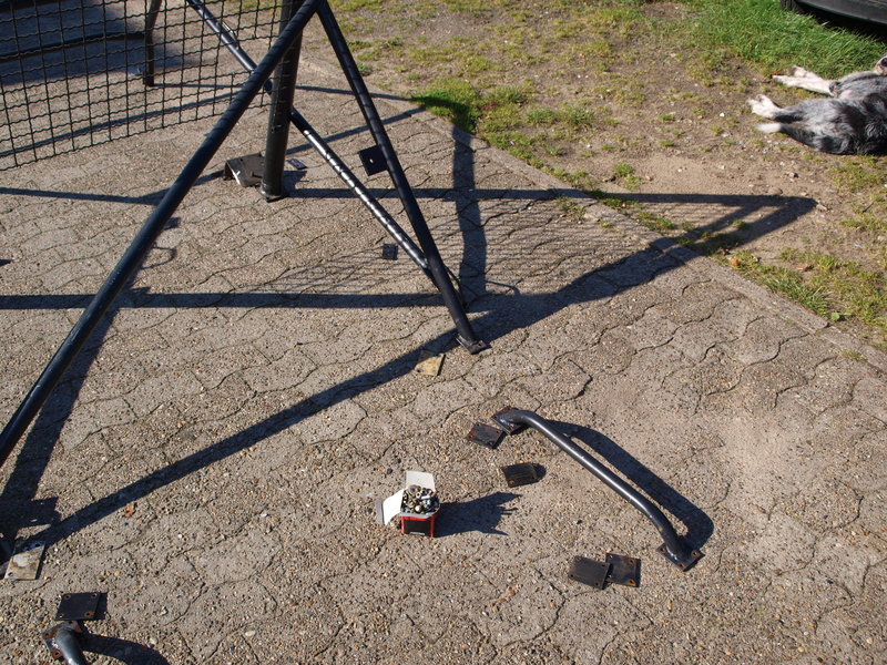

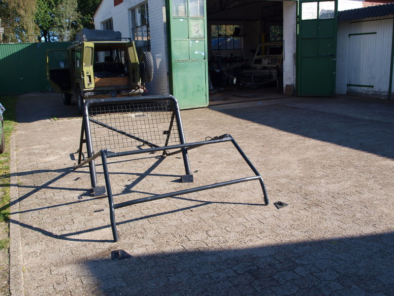

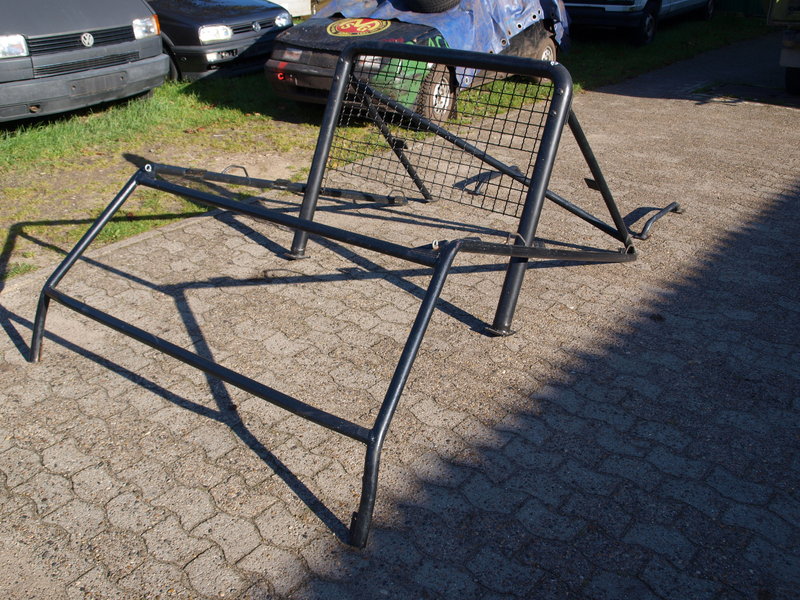

Hier der Text bei der Bucht. Die Auktion wird Freitg abend starten...

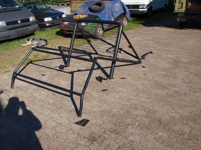

Versteigere einen gebrauchten Überollkäfig passend für kurzen Mercedes G 460 380 GE. Es sind alle Teile wie auf dem Bild ersichtlich Bestandteile der Auktion. Das Befestigungsmaterial ist auch so weit dabei, bitte nageln sie mich aber nicht auf jede Schraube hin fest. weitere Bilder sende ich auf wunsch geren per e-Mail zu. Rückfragen werden auch geren unter 01719386227 beantwortet.
Ein Versand ist nicht auf günstigem Wege hin möglich da es zu sperrig ist. alternative Möglichkeit wäre das es in Teile zersägt wird und später wieder verschweißt wird.
Noch wäre auch ein Sofortkauf möglich!!!
Natürlich ist nur der Käfig zu verkaufen. Der grüne G bleibt meiner :-)
Im hintergrund eiin Karosserie in Lackierungsvorbereitung

Ist das Teil selbst gebastelt?Was für Material?Preis?

Der stammt aus einem Trophy G, selber gebastelt habe ich den nicht. Die Verarbeitung ist schon eher als vernünftig einzustufen. Keine geklebten Schweißnähte etc. Vor kurzem war mal eine rin der Bucht, der ist für 1200 € weggegangen.
Ich selber habe mir so was wie 950,00 vorgestellt......

Danke für die Antwort.Bei 950 baue ich mir selbst einen Käfig,wo ich dann die Materialgüte kenne und auch die Qualität der Schweißnähte.Viele Grüße.

Dem Gewicht nach zu urteilen ist es kein dünnwandiges Rohr, Und wenn Du den Bügel verbiegen willst, dann sicherlich nicht im Gelände durch eine Rolle. Da wird sicherlich dieKarosserie durchgedrückt.

Sei mir nicht böse, aber für 950 bekommst du schon einen Grundkäfig maßgeschneidert mit Zulassung.

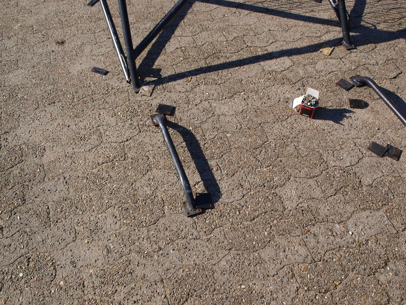

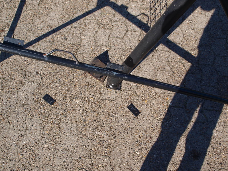

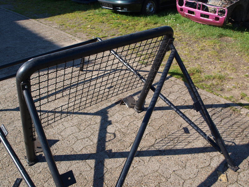

Ist der für einen langen G? Dass der vordere Teil keine Diagonalversteifung hat, stimmt mich bedenklich.

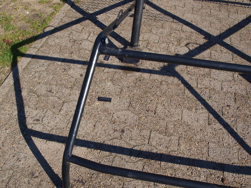

Wozu sind die "Griffe" auf du hinten abgelegt hast? Gibts Fotos vom eingebauten Zustand?
Ob der Bügel wirklich was wert ist, kann man ja daran fest machen inwieweit er dem Regelwerk des deutschen Geländewagenverbandes entspricht.
http://www.vdgv.de/inhalt/regelwerk/2011/VDGV-Reglement-2011.pdf

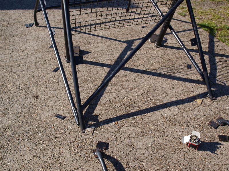

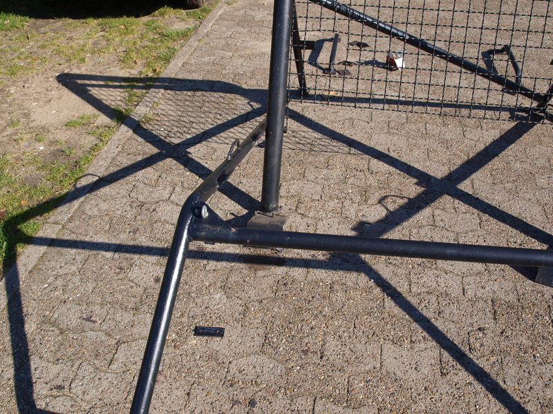

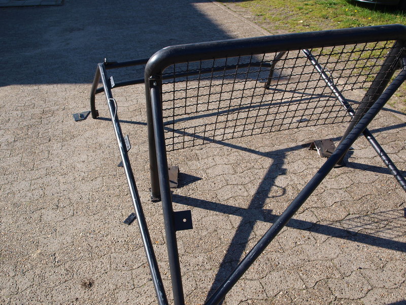

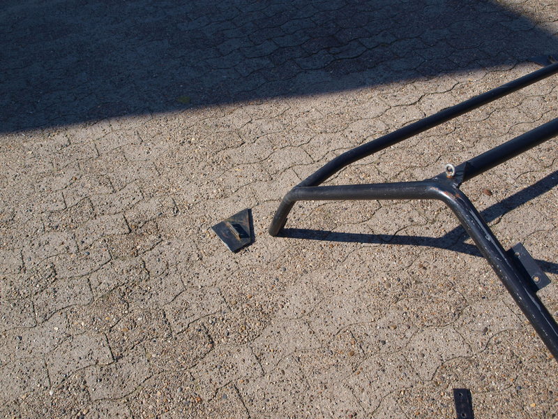

Ohne dem Verkäufer Böses zu wollen, aber der Bügel taugt, um etwas dranzuhängen, aber nicht als Schutz für Insassen.
Der Hauptbügel ist ohne Verstrebung, die einzelne Diagonale an der Heckabstützung hält nicht wirklich was, zudem ist alles verschraubt (nicht nach FIA-Vorgaben, sondern mit Flacheisen etc.) und der vordere Teil des Bügels scheint eher ein Astabweiser zu sein, wird wohl auf die Karosserie geschraubt. Die Rohre mit Ausnahme des Hauptbügels scheinen mir auch etwas unterdimensioniert zu sein.
Einen kompletten Käfig mit A- und B-Säulenbügel, Dachkreuz, B-Bügelkreuz, Türstreben und Kreuzstreben in der Heckabstützung bekommt man ab ca. 1.200 Euro.

Das soll ja nicht das Problem für den neuen Besitzer sein:
Einfach die Stellen zusätzlich verschweißen an denne verschraubt worden ist. außerdem gibt es ja auch Leute die sich so etwas aus anderen Gründen als aus sportlichen einbauen.

also für ein Hundegitter und einen Dachträger schaut das schon o.k. aus.

Cäsar hat folgendes geschrieben:
...Einfach die Stellen zusätzlich verschweißen an denne verschraubt worden ist....
schraubbare Schweißverbindung? Nee, oder? Hau mich, ich bin der Frühling Huch rotfl rotfl rotfl

Für ein Hundegitter ist es aber zu teuer.150 sollten die Teile wert sein.
