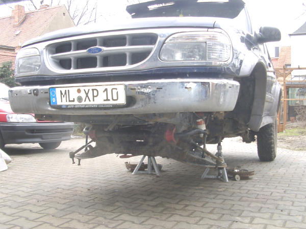

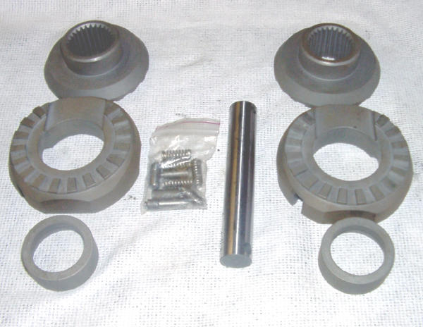

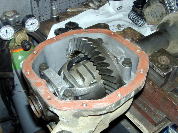

Ich bin gerade dabei an der VA (Dana35 TTB) meines 95er Explorer eine Aussie-Sperre (100% Automatiksperre) zu verbauen.
Ging auch alles easy zu montieren. Smile
Trotzdem bewegt mich da eine Frage - weil sich nichts bewegt Unsicher .
Diese Art von Sperren sind ja so kunstruiert, dass sie im normalem Fahrbetrieb immer zu 100% geschlossen sind. Erst in Kurven auf festen Boden öffnet sie, um einen Drehzahlausgleich Außen-/Innenrad zu ermöglichen.
Lässt sich dieses Verhalten (das öffnen) auch auf der Werkbank provozieren ?
Ich versuche dies schon mit den verschiedensten Mitteln. Es geht einfach nicht.
Habe auch schon die kompletten Antriebe, Achsschenkel/Radlager montiert um ein paar Hebelkräfte aufbauen zu können.
Auch wenn ich eine Seite komplett blockiere, schaffe ich es nicht, durch einfache drehen der anderen Seite (Antrieb/Radlager usw.) die Sperre sich zum öffnen zu bewegen.
Technisch sollte sie i.O. sein, denn die Toleranzen passen und "trocken" lässt sie sich ja auch öffnen.
Braucht es tatsächlich so hohe Drehmomentkräfte - die dann bei der Montage der Räder sixcher anliegen - um die Sperre zum öffnen zu bewegen, oder sollte das doch leichter gehen und hier liegt ein Fehler vor ???
Hat sich jemand schon mal damit beschäftigt ?

BeitragVerfasst am: 31.03.2006 10:28:56    Titel:
@Falk
Wenn Du ein Rad blockierst, und dann das andere drehen willst, erreichst Du genau das, was verhindert, daß die Sperre ungewollt im Einsatz öffnet: Der Pinion liegt zwischen rechter und linker Seite in den halbkreisförmigen Aussparungen, und wenn Du jetzt am losen Rad drehst, werden durch den Pinion beide Seite zusammengedrückt, sodaß sie nicht öffnen können.
Wenn Du beide Seiten los hast, kannst Du meistens durch etwas ruckhafte Bewegung der einen Seite das Überspringen der Verzahnung erreichen.
Die Klackgeräusche bei Kurvenfahrt sind übrigens bauartbedingt völlig normal...

BeitragVerfasst am: 31.03.2006 14:02:58    Titel:
Ahhhh ... klickediklick Nee, oder? .......
Jetzt hat sich auch erst mal meine Denkblockate im Kopf gelöst Hau mich, ich bin der Frühling
Klar - die darf sich ja gar nicht öffnen, wenn ein Rad steht.
Danke, dann kann ich ja beruhigt weiterbasteln Smile
