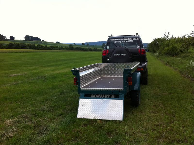

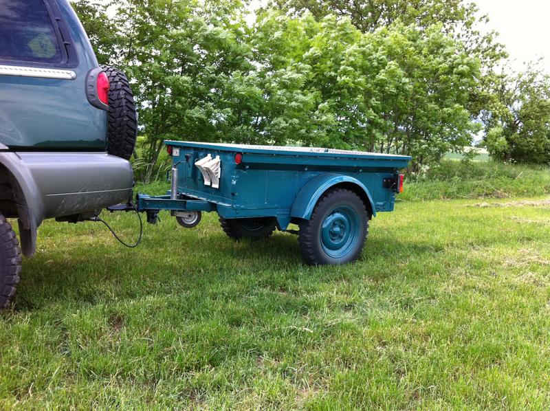

Moin,
ich habe diesen Anhänger gesehen und gekauft. Ob sinnvoll oder nicht wird sich noch rausstellen.
Aber Sankey & M416 war mir einfach zu teuer und daher möchte ich das erste Anhänger Testprojekt mal etwas günstiger beginnen - bis jetzt habe ich 100 € ausgegeben - jetzt muss allerdings natürlich noch investiert werden
Meine ersten beiden Fragen:
1) Kennt jemand die Goliath Bundeswehr Anhänger - Baujahr so um 1965 - Zuladung knapp unter 300 kg ?
2) Wie könnte man den Anhänger für ein Dachzelt Aufbau vorbereiten ?
Kurzfristig wird ein neuer Stahl Boden eingezogen und dann der Anhänger neu durch den TÜV gebracht Smile

der Anhänger sieht ja super aus. Glückwunsch.
Das Dachzelt würde ich auf normale Dachträgerholme für Regenrinne montieren. Die Regenrinne kannst du durch
ein Z-Profil herstellen oder so etwas fertig kaufen: http://www.anhaenger-auwaerter.de/ersatzteile/sonstiges-zubeh%C3%B6r/halter-f%C3%BCr-dachtr%C3%A4ger/
Gibt es bestimmt auch noch billiger. Ich habe welche aus Guß und kleiner, die waren nicht so teuer. Finde den Link aber
gerade nicht.
Weitere Ideen und Teile findest du auch hier: http://www.anhaenger-ersatzteile24.de/de/index.html
Mit der Nummerntafel würde ich mir was überlegen. Die ist geschützt durch den Bügel, mir wäre das aber zu viel Kram
unter dem Anhänger. Außerdem rummst man beim Rangieren schon mal Rückwärts in eine Böschung.
Vielleicht ist Verlegen an die Heckklappe eine Lösung? Oder ein rechteckiges Nummernschild seitlich, wie bei den Harleys?

Nummernschild an die Heckklappe

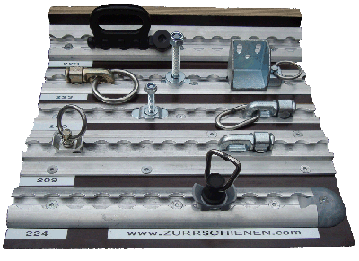

Ich hatte schon mal an das Airline Zurrschienen System gedacht - aber vermutlich verdrecken die zu schnell
http://www.zurrschienen.com/
PS: Leider habe ich noch keine weitere Alternative dazu gefunden

mhhhh nein eigentlich geht das.... kannst ja Kaercher draufhalten.... und wenn Du siehst womit die Dinger im real Live belaestigt werden.....
Nummernschild nicht an die Heckklappe, zumindest nicht, wenn sich die Vorschriften seit 1994 nicht geändert haben. Vertrau mir Das Nummernschild darf nicht an "beweglichen" Teilen des Anhängers montiert sein. Man könnte ja mit offener Heckklappe fahren, dann wäre das NS nicht zu sehen. Hau mich, ich bin der Frühling
Viele Grüße
Clemens
Hi,
Kennzeichen unter der Bodenplatte ist im Gelände suboptimal, also Gülle.. Außer man will Gardouffeln steggen..
Die StVZO kennt auch Ausnahmen: "wenn es dem Einsatzzweck des Fahrzeuges widerspricht"...
Deshalb müssen 4x4-LKW-Womos auch keine seitlichen und hinteren Unterfahrschutze haben (alternativ wären dauerhaft höheneinstellbare, klappbare usw).
Also mit dem Prüfing. sprechen, evtl seitlich angebrachtes Kennzeichen in Sondergröße oder an der Heckklappe. Oder an der Heckklappe anbringen und behaupten: iss ohrschienahl, weil Ohnhäänger ohrschienahl vor 1994 oder so...

BeitragVerfasst am: 24.10.2011 20:14:59    Titel:
Kllegen, Kennzeichen ist nicht so wichtig - kommt einfach dahin wo ohne Heckmäc was machbar ist

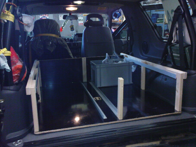

In den Kasten würde ich aus Siebdruckplatten ein herausnehmbares System motieren, ähnlich sowas:
Man kann so den Deckel inkl Dachzelt hochklappen und kommt so an die vorderen Kisten ran. Wenn man die Heckklappe öffnet, kann man die Kisten nach hinten herausziehen. In die hinteren Kisten das Küchen- und Waschzeugs.
