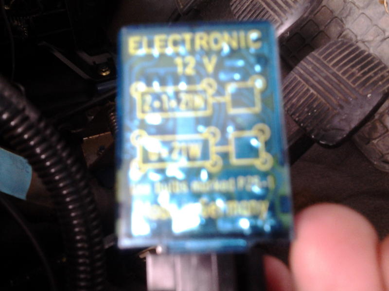

das Blinkerelais sollte ungefähr so aussehen, mit 3 Kontakten,
hast du ne AHK kanns auch eins mit 4 Kontakten sein, dann heißt einer davon C2 oder du hast daneben ein zweites Relais hängen das mit dem ersten verbunden ist
auf jeden Fall findest das überhalb der Pedale
achso, nochwas
so ein Universarelais was man an jeder Tanke bekommt kannst nicht nehmen, außer Du hast schon so eins drinn, wenn noch das Originale Japanrelais hast geht kein anderes, weil die sind anders gepolt
die zwei Kontakte die sich gegenüberliegen gehören getauscht, wenn ein Universalrelais nehmen willst

BeitragVerfasst am: 18.04.2014 10:34:56    Titel:
Ich hab da jetzt mal die Abdeckung abgemacht und bin entsetzt, wie viele Kabels und Kästschen da so in meinem Auto wohnen Obskur
Anhand dem Plan im WHB hab ich ein blaues Kästchen als "Kombinationsblinkgeber" Identifiziert. Kann das sein? Und lt. WHB ist daneben ein "Akustisches Hinweissignal". Was ist das? Extra ein Kästchen, aus dem das Klacken beim Blinken kommt?
