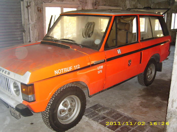

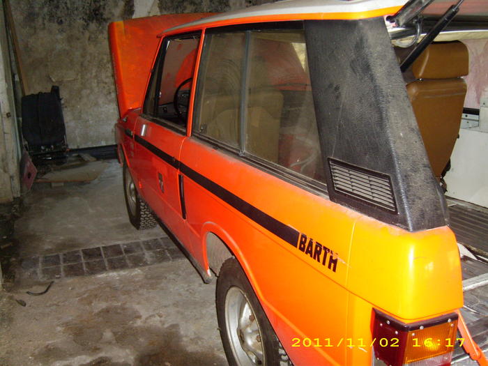

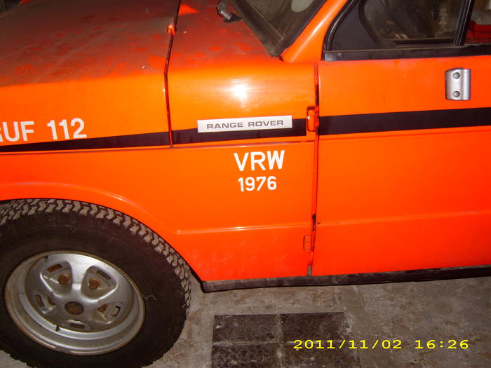

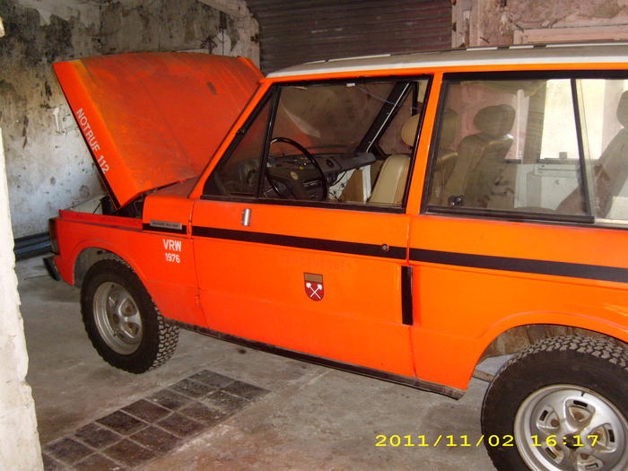

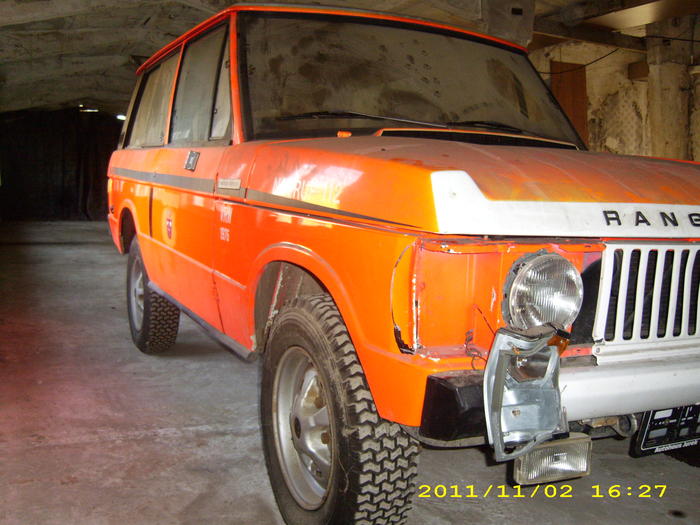

Hier einige Bilder

der präsident
Karpatenfuchs
1. 130 defender 300tdi
2. discovery 2 td5 aut.2002
3. einige range rover P38 4,6
4. freelander 2.0 TD4
BeitragVerfasst am: 02.11.2011 23:59:11    Titel:
hi !!
super cooles auto !!!!!
halt ihn in ehren ,die zweitürer sterben ja schön langsam echt aus.
gruss ,michi

BeitragVerfasst am: 03.11.2011 08:49:41    Titel:
Hat er einen fest eingebauten Generator, der über den Nebenantrieb angetrieben wird oder hatte er ein Notstromaggregat?
Ich habe mal ne Liste gemacht, welche Feuerwehren einen VRW/VGW auf RRC-Basis haben/hatten. Von Schorndorf hatte ich noch nichts gehört; aber man lernt ja nie aus...
Was hast Du mit dem VRW vor? Restaurieren? Basis für ein Projekt?

BeitragVerfasst am: 04.11.2011 17:57:52    Titel:
fest eingebauter Generator, Beladung ist fast Alles da, muß halt noch ein wenig gemacht werden, er bleibt auf jeden Fall so wie er war.
