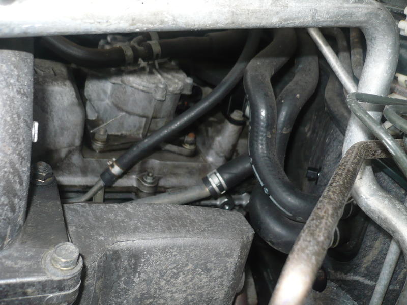

Öl verbraucht er keiner er drückt nur oben auf dem Zylinderkopfdeckel etwas Öl raus habe es vor dem Foto sauber gemacht. Kann mir jemand sagen was das für ein Ding ist. Ich wollte es los schrauben und mit silikon abdichten.

Das Teil was du meinst, ist die Vakuum-Pumpe.

Das hatte ich auch an der Vakumpumpe , habe sie 2 mal abgedichtet bis ich gesehen habe das der Ventildeckel gerissen ist !!!
