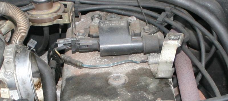

ich hoffe man kann mir hier weiterhelfen, denn ich bin ein bisschen ratlos...
Also an meinen Isuzu Trooper '91 2.6i hat ein Mechaniker meines Vertrauens eine neue Wasserpumpe eingebaut, da die alte megaausgeschlagen war.
Dabei scheint er aber wesentlich den Zündkondensator zerstört zu haben. Das Kabel ist wohl aus dem Kondensator heraus gerissen worden. Der Wagen dreht zwar fröhlich, kriegt aber keinen Funken zum Zünden.
So ein kleines Teil und so viele Probleme...
Meine Frage ist eigentlich nur, da ich das Ersatzteil nicht finde, welche kann ich noch benutzen?
Leider habe ich keinerlei Werte für das kleine Ding!
Hier ist das Ding übrigens:
Das mit dem blauen Kabel... Kann ich mir da einfach einen vom Nachfolger bestellen? Oder von einem Opel Frontera?
Für Hilfe wäre ich furchtbar dankbar!

hier hab ich was gefunden, ich weiß aber immer noch nicht, ob ich nicht eine Alternative nehmen kann, die eigentlich für ein anderes Auto gedacht ist.
Dieser hier scheint es zu sein... ich weiß aber immer noch keine Werte wie dieses µF:
http://www.oreillyauto.com/site/c/detail/IDI0/370113.oap?year=1986&make=Isuzu&model=Trooper&vi=1177275&ck=Search_02805_1177275_-1&pt=02805&ppt=C0334
BeitragVerfasst am: 25.01.2012 22:34:06    Titel:
Ich dachte bisher, der Kondensator sei nur zur Funkentstörung und kommt zwischen Zündungsplus und Fahrzeugmasse. Bin mir aber beim Isuzu unsicher.

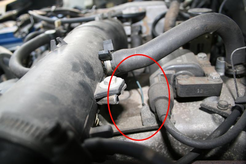

BeitragVerfasst am: 25.01.2012 22:44:42    Titel:
ja, das weiß ich auch nicht genau. Hier ist noch ein Bild, vll kann mans besser erkennen:
also wenn man den Kondensator abklemmen würde, hätte der Motor trotzdem anspringen sollen?
Das tut er nämlich leider nicht, obwohl er dies immer super gemacht hat.
Vll liegt der Fehler woanders, trotzdem würde ich erstmal beim Kondensator bleiben, da ja akut da das Kabel durchtrennt wurde.
PS: Ich seh grad du fährst (oder bist gefahren) einen Opel Monterey. Das ist mein Nachfolger, wie du vielleicht weißt. Evtl. hat sich nicht superviel getan und man da was ableiten...
BeitragVerfasst am: 25.01.2012 22:47:05    Titel:
Ja, der sitzt zwischen Plus und Masse, wie ich gedacht hab. Wäre möglich, dass die Kapazität nötig ist, damit die Spule genug Funkenpower in der kurzen Zeit aufbauen kann - Dann wäre er wichtig. Ja
Dann kannste quasi jeden nehmen, der für 12V ist und von der Größe etwa gleich. Winke Winke
