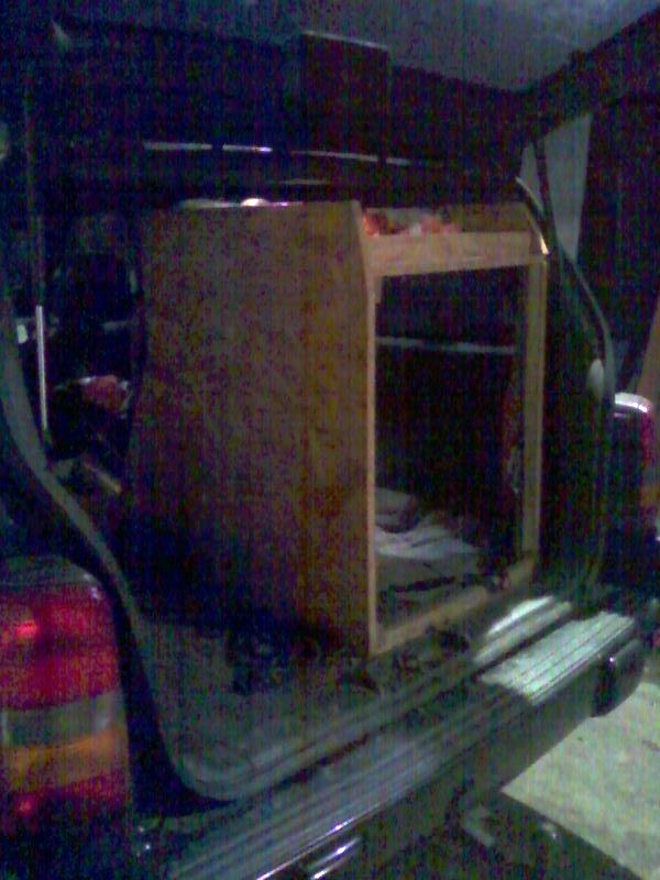

da mein auto grad mal 3m von mir entfernt steht, bin ich schnell raus um dir ein foto zu machen - hilft aber nix, da das überspielkabel nicht da ist ...
ich hab aus osb-platten einfach eine box zusammengeschraubt, die den halben kofferraum einnimmt. zur rückbank hin hab ich die schräge angepasst, das ergibt gute 20 cm mehr bodenfläche. zum seitlichen fenster hin hat die box keine wand (damit der köter rausschauen kann Supi ), hinten gibts auch keine tür - die box schliesst mit der heckklappe ab. oben gibts eine decke, die so ca. 15 cm unterm dach ist - platz für hundeschüssel, wasser, spanngurte, leinen, ...
dann hab ich noch ein thermometer eingebaut, dass mir anzeigt, wann der hotdog fertig ist.
hat sich bewährt, fast nix gekostet, und hat die optimale platzausnutzung bei geringstem platzbedarf.

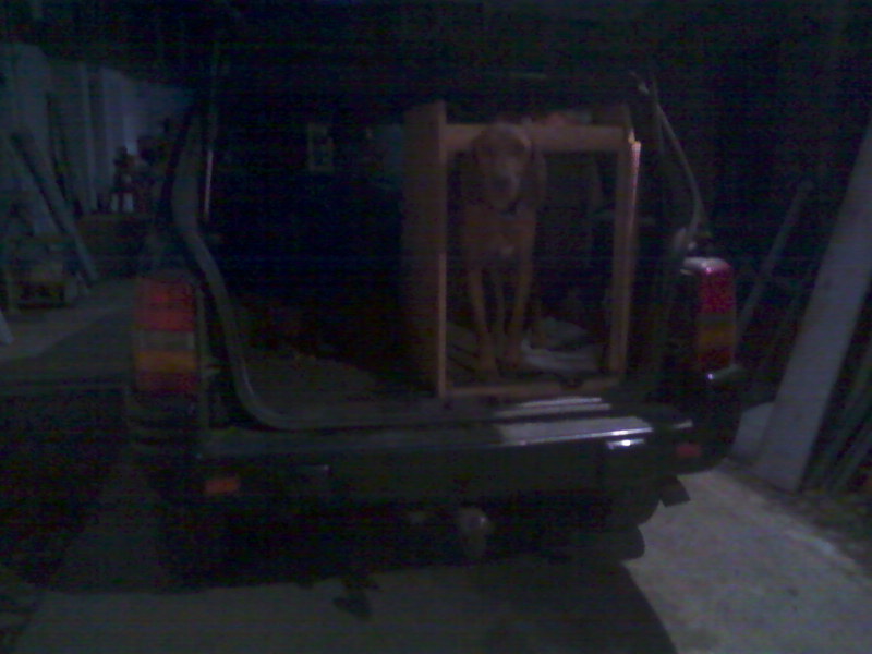

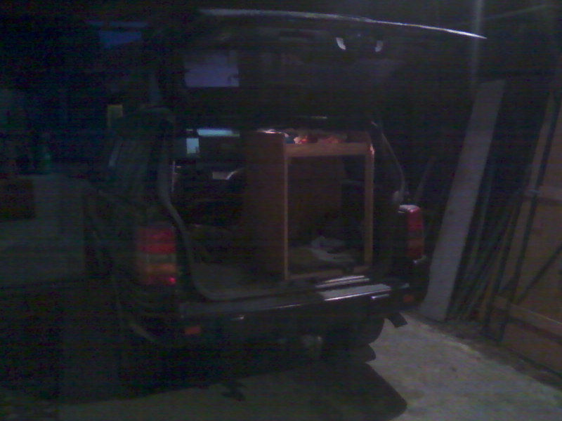

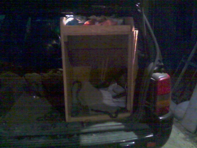

BeitragVerfasst am: 02.11.2011 23:33:21    Titel:
danke fürs erinnern ...
heut hab ich das kabel bei der hand, ich hoffe man kann auch was auf den fotos erkennen - handy bei nacht Hau mich, ich bin der Frühling
bei interesse kann ich dir bessere bilder machen
mfg g.

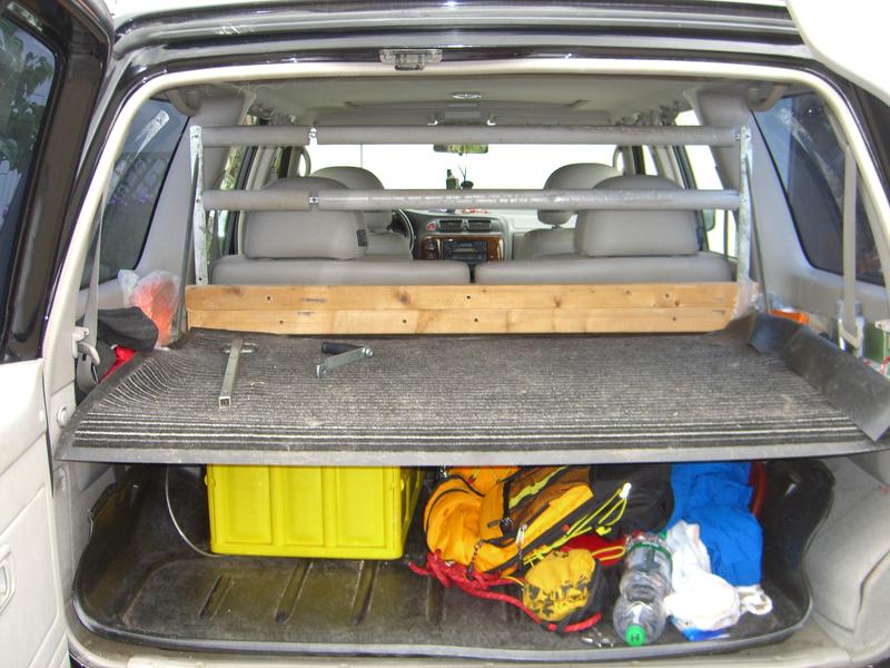

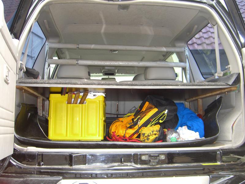

BeitragVerfasst am: 03.11.2011 20:12:55    Titel:
Eine Sonderkonstruktion wird auf der Halterung der 3ten Sitzreihe befestigt und eine Verbundplatte wird bei Bedarf daraufgelegt.
Somit haben die Hunde einen schönen Rundumblick und ich einen Stauraum Smile
