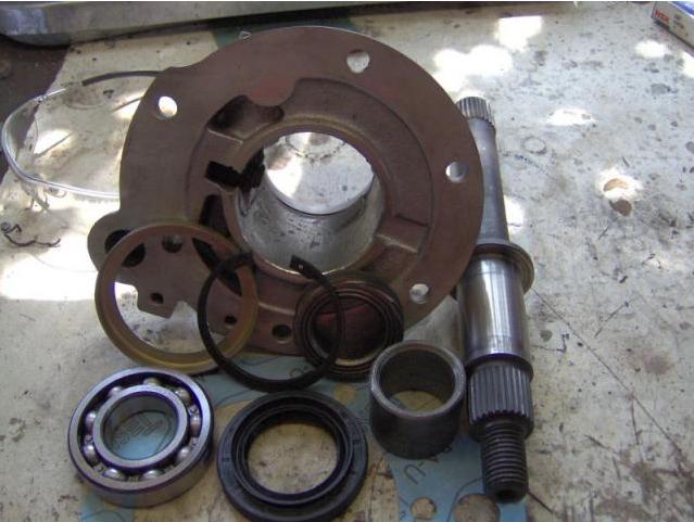

2cm Axialspiel...könnte ich mir nur erklären, wenn im "Gehäusestummel", in welchem die Ausgangswelle zur HA läuft (da sitzt auch die Trommel dran), der Seegerring gebrochen ist welcher das Kugellager in diesem Stummel hält. Schwer zu erklären, hier ein Bild was ich meine:
Wie Du siehst hat die Welle eine Anlaufscheibe, dann kommt das Kugellager, dann der Sicherungsring. Da sollte wenig bis gar kein Spiel sein - bei 2cm ist entweder der Seegerring oder die Anlaufscheibe weggebrochen, anders kann ich mir das nicht erklären.
Trommel ab, Gehäuse ab, zerlegen und nachsehen. Ist keine große Aktion. | |
