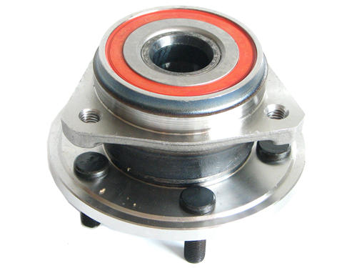

Egal ist 88!
also das hier ist die Nabe wie sie beim XJ und ZJ verbaut ist:
und die kostet offizell lausige 274€...
ich weiß nicht wovon du hier schreibst, aber es scheint so als wäre wilfired dein Bruder! rotfl
