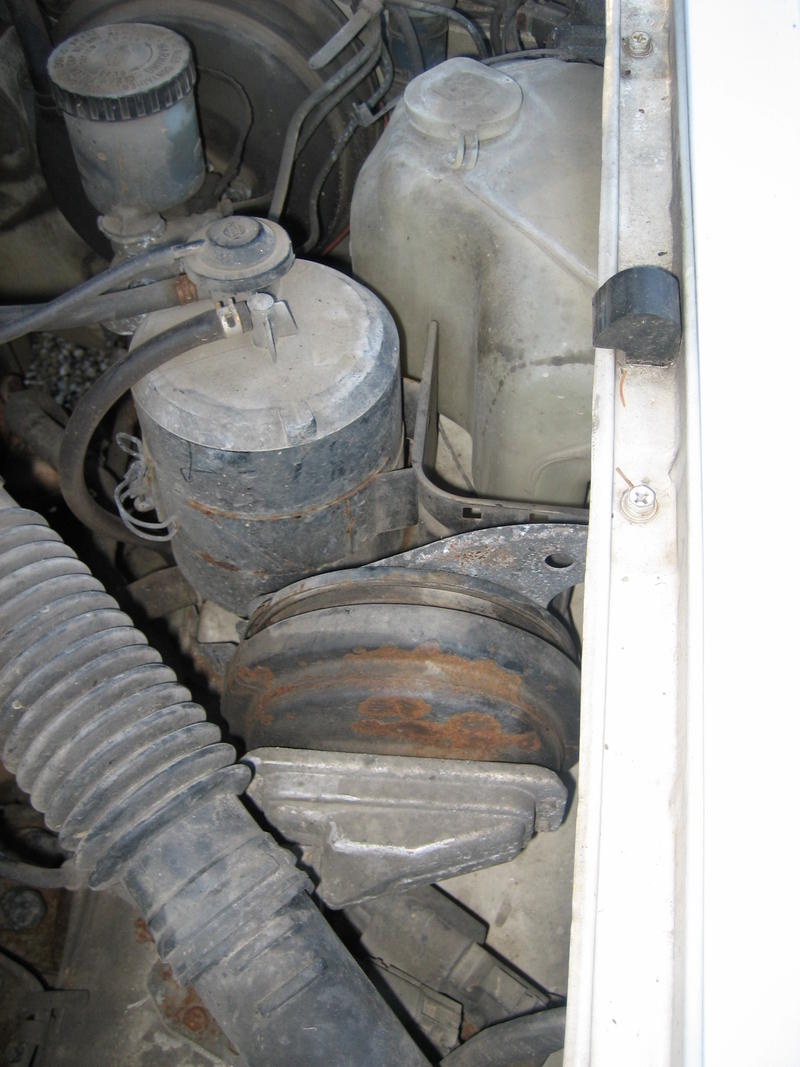

Kann mir jemand sagen, was das hier für zwei Bauteile sind. Sitzen im Motorraum auf dem linken Kotflügel.

Das ist tatsächlich recht geheimnisvoll... Sieht zumindest so aus! Ja
Also: die Tonne hinten ist der Aktivkohlebehälter für die Tankentlüftung zur Vermeidung von Benzoldämpfen. Ohne den gibt
es keine Euro2.
Das senkrecht stehende UFO davor ist (ich zitiere): das Heißlufteinblasventil-Gehäuse. Damit der Motor die nötige Menge
warmer Luft bekommt, um an kalten Tagen vernünftig zu laufen. Da drin ist ein kleiner Lufi, der auch gelegentlich mal
gewechselt werden muß.
Kannte ich aber vor dem Terrano so auch nicht.

Super, Stefan. Dank dir schonmal.
