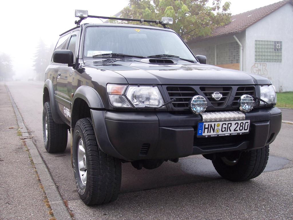

sieht dann so aus an deinem Patrol (der zufällig zuvor mir gehörte rotfl ):

BeitragVerfasst am: 25.11.2011 10:48:54    Titel:
OK, jetzt wurde auch meine Frage angeschnitten Smile .
Auch wenn ich mich jetzt blamiere und ihr den Kopf schüttelt Nee, oder? .
Ich habe im net schon bestimmt 50mal gesucht, geschaut gegrübelt, mir vorgenommen endlich mal zu prüfen WELCHE von den Dingern ich brauche / fahren darf.
MIT oder OHNE Zentrierung ? Scheinbar gibt es da trotz gleichem Baujahr und FZG verschiedene Möglichkeiten was letztlich erlaubt ist.
Muss ich mal ein Rad abmachen und dann nach irgendwas suchen ?
Mein 3.0DI Y61 ist Baujahr 2000 und EZ 06.2001
Ich könnte mir vorstellen, dass sich noch einige mehr diese Frage stellen.....oder bin ich allein
Übrigens, sieht gut aus der Patrol !
