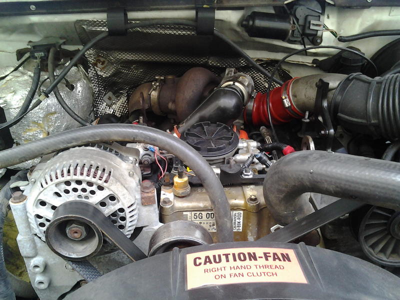

Der Motor ist ein Direkteinspritzer kann duchaus sein das der garkeine hat, bei den Direktsinspritzern sind die Glühkerzen ja eher zum Nachglühen um die Abgaswerte einzuhalten da, zum starten sind die Glühkerzen bei Direkteinspritzer nicht notwendig. Er könnte vielleicht noch eine Flammstartanlage haben die sitzt in der Andaugspinne.
BeitragVerfasst am: 15.11.2011 13:37:33    Titel:
Beim 7,3L DI (nicht IDI) sind die Glühkerzen untern Ventildeckel. Also Deckel runter.

BeitragVerfasst am: 16.11.2011 20:17:22    Titel:
Guten Abend
Habs mir schon fast gedacht das die Glühkerzen unter den Ventildeckeln sind. Heut sind dann noch 2 Motorölfilter gekommen genau so wie das Material für die neue Pritsche und den Zurrösen.Morgen gehts dann mit dem Bau der Pritsche und nem Motorölwechsel los.

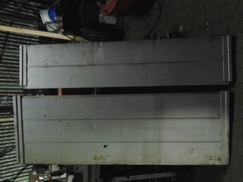

Die gekürzten Alu Planken

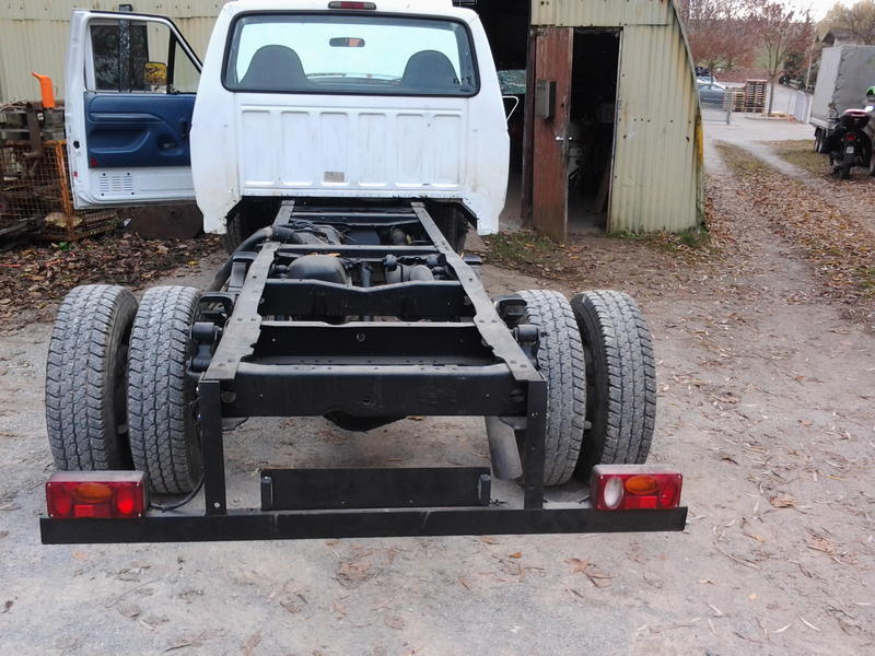

Die blöden Rücklichter kommen auch bald weg, sind schon Neue bestellt, werden Runde rechts und links jeweils zwei und Nebelschluss und Rückfahrscheinwerfer extra

Die neue Ladefläche hab ich auh schon angefangen da gehts nächste Woche weiter wenn das restliche Material und die 2 Arbeitsscheinwerfer kommen. Leider hab ich am Samstag im Fußraum der Fahrerseite unter Der Fußmatte ein bisschen Rost gefunden abr nichts schlimmes.
