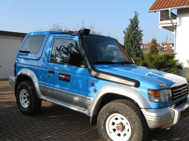

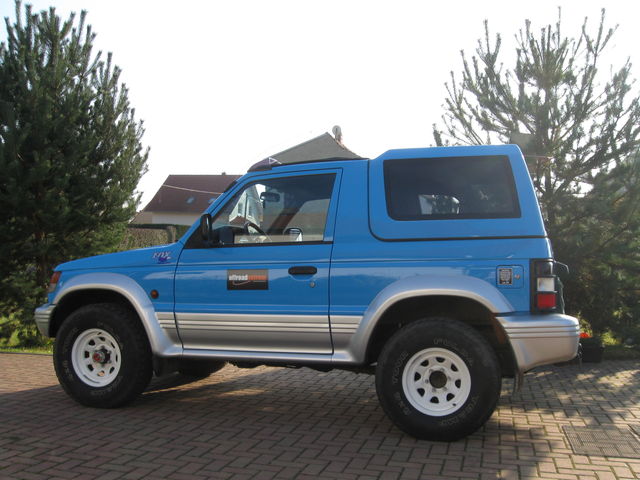

der hier ist sehr gut YES
http://www.offroad-forum.de/viewtopic.php?t=50371
Gruß Marko

ja den hab ich schon gesehen, und find ihn auch ganz schick.
aber leider hat der verkäufer geschrieben daß er lnur ne gelbe plakete hat (warum eigentlich?).
und da ich in münchen in der innenstadt wohne, brauch ich ein auto mit ner grünen (für den Patrol hab ich trotz seines jungen alters von 10 jahren ne ausnahmegenehmigung, aber nur weil es für den spanier nichts nachzurüsten gibt - und die kostet mich auch jährlich 50 euronen + 10 euronen für den schrieb vom tüv)
da der pajero aber als alltagsauto den rav4 ablösen soll, muß ich einen mit ner grünen haben.

hab grade gesehen, daß das der pajero aus diesem forum ist. ich hab aber entweder bei mobile oder bei autoscout gesehen. und da stand die geschichte mit der gelben plakette.
aber wie gesagt; find ihn echt schick.

Nein der bekommt die Grüne Plakette (220€ Steuer/J.) hatte Uwe falsch geschrieben. Meiner ist ja der gleiche und ich habe die grüne jetzt dran.
Gruß Marko
