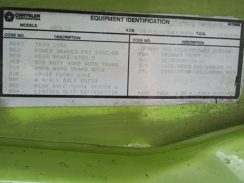

Schild an der motorhaube

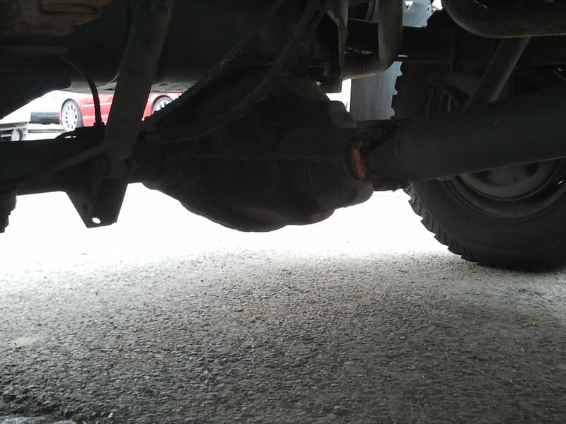

Vorder Achse

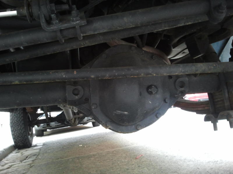

Achse hinten

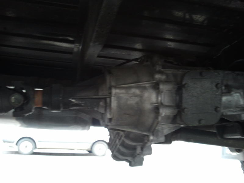

Verteilergetriebe
mit der vin krig ich nur die hälfte angezeigt.

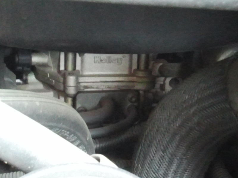

noch ein bild dazu.
kann man an diesem bild erkenne ob es ein vergaser oder ein teil von einer eventuell vorhandenen einspritzanlage ist.

Dana 44 Vorderachse, Dana 60 Hinterachse (keine HD) und ein Borg Warner 1356 Verteilergetriebe mit PTO möglichkeit.
Motor ist ein Einspritzer (Zentraleinspritzer). Getriebe ist ein A518. Kardankreuzgelenke sind Spicer und zum Glück keine Chrysler Saginaw Gelenke.
