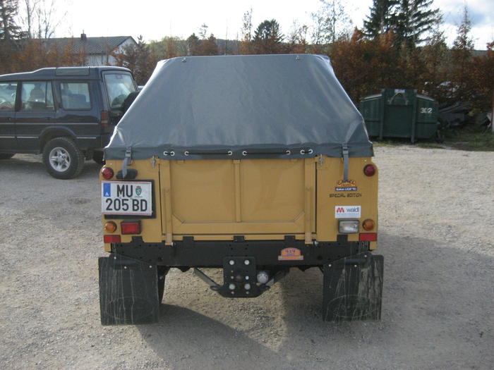

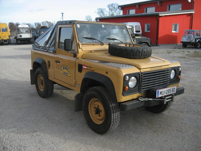

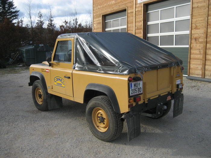

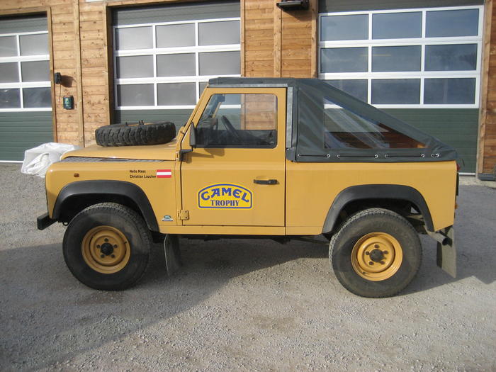

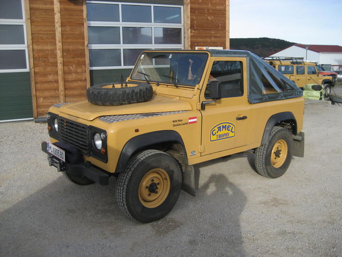

wie gefällt euch die neue mütze vom kleinen ????
wir wollten einfach mal was anderes ausprobieren ,über die optik bin ich mir selber noch nicht gaaaanz im klaren.
es ist auf jeden fall immer noch genug kopffreiheit vorhanden und die windgeräusche wurden deutlich weniger.

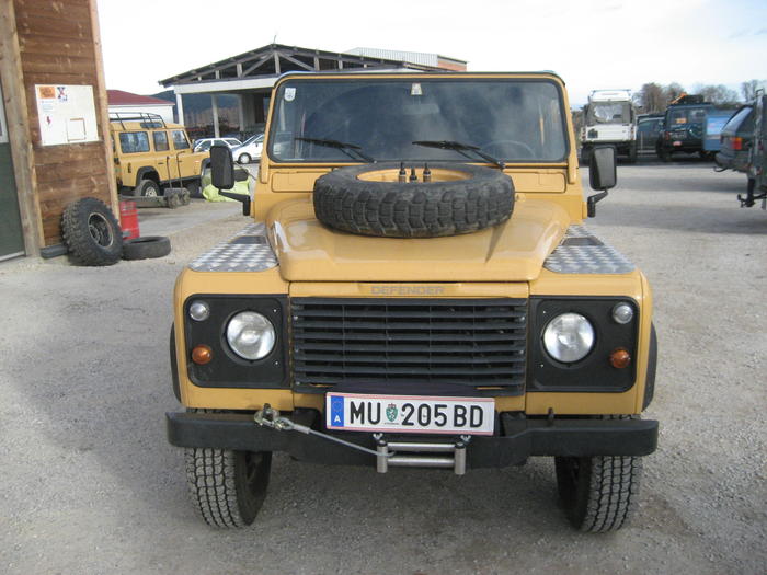

der resververeifen ist jetzt noch in die heckwanne gewandert und der mittelteil der motorhaube ist jetzt mattschwarz.
der 300er ist sooooo was von kopflastig ,da zählt echt jedes kilo das wir von vorne nach hinten bringen.
das verdeck wurde aus pflege und kostengründen aus ""normalem"" dünnen lkw planenmaterial gefertigt und nicht aus ""stoff"".
was meint ihr ,geht sooo ein verdeck für einen defender ???
gruss ,michi

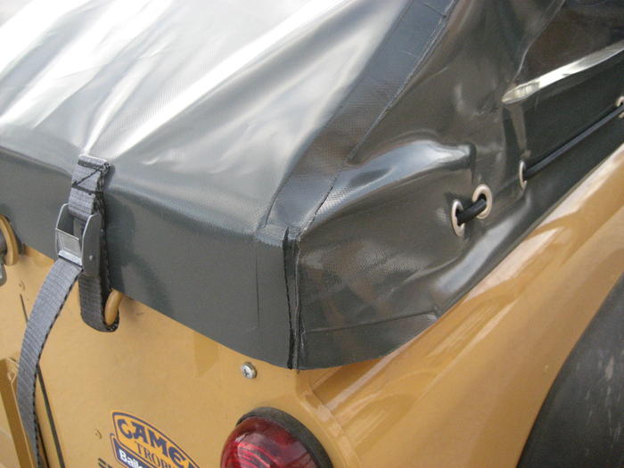

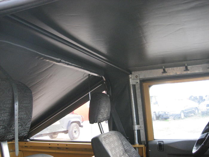

dachte mir schon das es nicht allen gefällt ,ich bin mir ja auch noch nicht ganz sicher.
der hauptgrund für das neue dach war ja erst mal das daß originale um genau 5 cm zu hoch war und das auto so nicht in die hauseinfahrt des kunden passte.
das orig. dach tiefer setzten wär recht aufwendig gewesen da sich das alte ""plastik"" nicht mehr neu verschweissen läst und wir auch das ganze dach hätten neu machen müssen.
zweitens wollte der kunde mal etwas ""neues"" und da er den platz hinten sowieso nicht braucht und recht ""erfrohren"" ist lag die sache mit dem ""kleiner"" machen des innenraums nahe.
die heizung hatten wir eh schon so gut als möglich verbessert
ein ""truck cab"" dach das gleich hinter dem überrollbügel abschliesst kam nicht in frage da die sicherheitsgurten hinten an der trennwand montiert sind.
mir hätte ein mattes schwarz auch besser gefallen ,es gab aber in der kostentechnisch vernüftigen güte nur schwarz hochglänzend oder das ""dunkelgrau"" .
wir hätte das ganze natürlich auch in ""stoff"" fertigen lasen können ,das hätte die kosten aber wesendlich nach oben getrieben.
ein heckfenster kommt beim nächsten service eh noch rein ,der planenbauer meinte es ist nicht notwendig Nee, oder? .
die sicht nach hinten ist nicht sooo wichtig ,ein fenster gehört aber einfach schon wegen der optik noch rein finde ich.

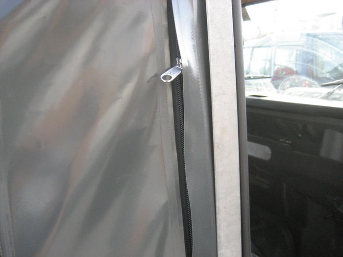

zwei weitere reisverschlüsse um nur das hintere mittelteil aufrollen zu können werden wir wohl auch noch in auftrag geben ,bis jetzt kann mann nur das ganze heckteil samt seitenscheiben nach vorne aufrollen so das nur das dach über den sitzen übrig bleibt.
jetzt kommts .....
das ganze verdeck hat inkl. anmessen und anfertigen genau 600 euronen gekostet !!!!!!
um DAS geld find ich ist es echt ok , wenn wir es aus stoff hätten fertigen lassen hätte es fast das doppelte gekostet.

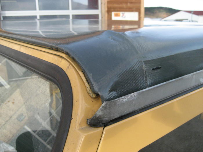

ausser das abändern des B säulenspriegels waren auch keine zusätzlichen metalbügel notwendig ,den B säulen überrollbügel hatte er ja vorher auch schon drauf.
es lassen sich so allso beide dächer verwenden ,der B spriegel ist abgeschnitten und das neue rohr nur gesteck, der orig. bügel drüber läst sich jederzeit wieder reinstecken.
vieleicht verpassen wir dämnächst einem 110 HT einen ""sommerfetzten"" ,mal schaun wie das bei dem wird.
gruss , michi
