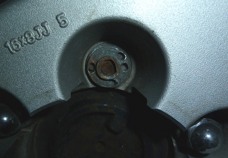

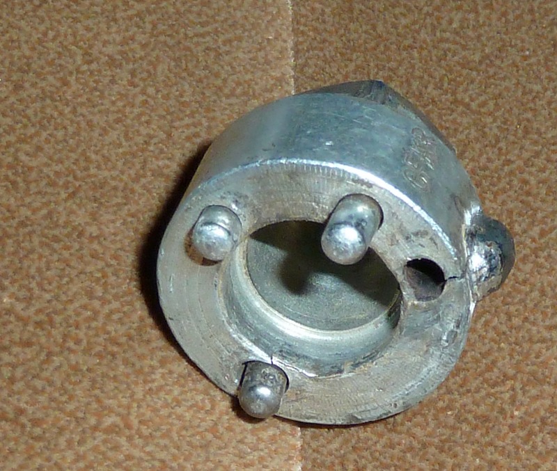

An meinem neuen alten Patrol sind Felgenschlösser montiert, die ich beim besten Willen nicht gedreht bekommen.
Der entsprechende Schlüssel lag im Auto, ist aber in desolatem Zustand.
Das Schloss liegt zu tief in der Felge, als das ich da was anschweißen (lassen) könnte.
Wer hat da eine Idee?

Mittem Dremel runterschleifen, ist zwar langwierig aber die Felge bleibt ganz.
Dann nen neuen Radbolzen einsetzen.
Ich nehm mal an dass du bei deinem die Steckachse nicht ziehen kannst ohne das Rad zu demontieren, sonst könntest von der Rückseite den Radbolzenkopf abschleifen, ginge leichter.

Persönlich würde ich mittig ein Loch bohren.
Dabei geht zwar der Stehbolzen kaputt, aber den kann man ersetzen.

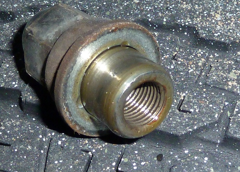

und hierum gehts:
BeitragVerfasst am: 28.12.2011 20:25:21    Titel:
Ich denke nicht dass das bei ihm geht, der "Mutternrest" hat ja kaum Fleisch wo sich die Nüsse festhalten könnten, ist ja eher ne Unterlagsscheibe so wie das aussieht.
Und bitte nicht so machen wies in obigem Thread gemacht wurde.
http://www.offroad-forum.de/viewtopic.php?t=52174

Ich denke nicht, das da was abgebrochen ist. Das Schloss ist einfach total zernudelt und der Schlüssel noch mehr im Eimer.
Er hat noch ein Höhe von ca. 6mm. Ob das für diese Spezial-Ausdreher reicht? Vielleicht fahre ich einfach mal zu ATU oder einer sonstigen Werkstatt, die dürften doch auch sowas haben.

@nick-eric: ja, rutscht immer ab. Ich denke nicht, dass die Sache zu fest sitzt. Alle anderen Muttern sind mit Altöl geschmiert, wird an der Stelle nicht anders sein.
Schweißgerät habe ich immer noch nicht
Aha hier
http://www.ebay.de/itm/Spiralausdrehnuss-festsitzende-Radbolzen-Muttern-/290363843489?pt=DE_Autoteile&hash=item439b08a3a1
Aber 65 Euro für ein Teil, was ich einmal im Leben brauche? Nee, oder?

Kannst du die Löcher tiefer ausbohren?
Dann könntest du dir einen passenden Schlüssel nachbauen.
Z b Schrauben mit Runden inbus köpfen in ne Scheibe rein machen so dass die Köpfe in die löcher rein passen.

ne grosse mutter drafsetzen und INNEN anschweißen............ sollte eigentlich gehen...........
mit glück bleibt sogar der bolzen ganz............
