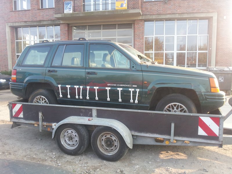

Moin ich wollt hier mein evtl. neues projekt vorstellen, gedacht ist ein tropy fahrzeug zuschmieden.
wo ich die hilfe von dem einen oder andern bräuchte.
Es geht um ein Grand Cherokee Bj.98 km unbekannt.
von der seite sieht er ja noch recht gut aus Hau mich, ich bin der Frühling
aber auch nur von der seite !!!
was ich jetzt schon sagen kann is motor dreht kompression auf allen achten supi
automatik-, verteilergetriebe, achsen, lenkgetriebe alles noch funtkionstüchtig.
nun zu euch Ätsch wer hat den paar teile noch rum liegen ....
wichtig wäre kompletter kabelbaum, steuergerät, bremsanlage, drosselklappe luftkasten servopumpe (behälter) eigentlich das was alles verbrannt ist eben

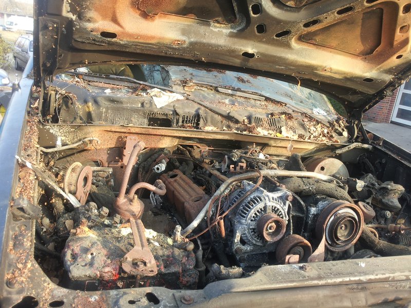

Steuergerät wird ggf. schwer. Die unterscheiden sich von Jahr zu Jahr, sogar innerhalb eines Jahres gabs Änderunge. Ich hab drei von 1993 gehabt und nur eines lief in meinem ZJ, die anderen führten beim Starten sofort zu fiesen Fehlzündungen.

dann muß er sich eine mopar performance ecu besorgen ...die sollte doch auf allen zj zünden . oder das http://megasquirt.de/ was du hast (ist doch richtig oder ?)
BeitragVerfasst am: 16.11.2011 23:57:55    Titel:
Mopar ECU: Nein, gerade die hatte ich ja hier. Die muss exakt passen, sonst Blub Puf Blur
Megasquirt: Sehr gute Lösung. Aber sein Getriebe ist elektronsch gesteuert....Das würde dann fehlen.

Unfaller kaufen, umbauen, übrige Teile verticken.
Die Brandleiche mit einzeln gekauften Neu/Gebrauchtteilen wiederbeleben ist wirtschaftlicher Nonsens. Für 3k€ gibt es einen feschen FL-GC, der auch fährt.
Allein den Kabelbaum neu strippen, eieiei Hau mich, ich bin der Frühling
Der ´98er ist nicht mehr ganz so ohne, was die Elektrik angeht.
Fass ohne Boden.

Ich vermute, dass der geschätze Kollege Tordi da Recht hat. So ein ZJ kostet eh schon kaum was. Das zu renovieren, wird teuer und dauert. Sollte man mal ernsthaft durchrechnen. Unsicher

Tordi hat folgendes geschrieben:
Und 3000€ ist noch ziemlich hoch gegriffen!
Ich hab Anfang 2011 einen völlig rostfreien 93er 5.2er für 1500€ verkauft, vor 3 Monaten einen ziemlich rundum stimmig getunten 93er für 3000€ gekauft, vor 2 Jahren einen einwandfrei funktionierenden 95er für 1900€ (incl. der einzigen bei Kauf fälligen Rep.) gekauft.
Also zwischen 2000 und 3000€ gibt´s jede Menge zuverlässig funktionierende ZJs.
Eine Restaurierung macht nur dann Sinn, wenn es sich um ein Liebhabermodell (Orvis oder Kanadier oder 5.9er usw.) handelt.

Es ging um die Wiederbelebung des gezeigten Fahrzeugs, beim Facelift-ZJ passt außer dem Rumpfmotor, der Karosserie und dem Fahrwerk samt Lenkung grad garnix von den Vor-Facelift-ZJ. Noch nicht mal die Innenausstattung.

Ich denke auch, dass es sich nicht lohnt den wieder auf vordermann zu bringen. Vertrau mir

Also ich glaube zubehaupte so billig bekommt ich nie wieder ein granny
Idee war gleich den kabel baum zustrecken was nicht beraucht würd raus....das mit dem steuergräten is doof weil ganz genau weißkeiner ob e ein 98 is... gibt keine nummern mehr... versicherungsfall eben....
Und wenn bleib ich bei einem bj. Wenn ich mir noch ein kaufen sollte ber glaub der fall trifft nicht ein...
Hab nun erstmal alles trocken gelegt ( innenraum alles raus und siehe da hinterm amaturenbrett hast es auch gebrannt :(( )und alles am motor abgebaut...hhmmm.... fotos folgen....

Chero_deluxe101 hat folgendes geschrieben:
Du weißt wieviel Sensoren und Steuergeräte sich beim Facelift-GC miteinander über ihr Wohlbefinden austauschen? Das ist kein Samurai, bei dem man noch schnell mit Klingeldraht was zusammentüddeln kann.
Als reinen Kartoffelhobel herrichten und Motor/Getriebe irgendwie ans Laufen bringen wird wohl gehen, aber allein dafür seh ich mindestens einen Tausender an Teilen, die da unter der Haube neu müssen.
BeitragVerfasst am: 17.11.2011 15:10:14    Titel:
Es sind etliche, wir sprechen über "scheisse viele" Sensoren. Schon der von 1993 war voll damit, das wurde später nicht weniger. Unsicher
