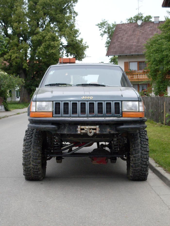

oder noch etwas dezenter:
Version 1:
aktuelle Version:

Ich denke es kommt darauf an, was man mit seinem ZJ macht. Ich stehe inzwischen auf dem Standpunkt "weniger ist mehr".
Der V8 ist nicht gerade ein Leichtgewicht. Wenn nun Unmengen an Stahl + eine schwere Winde an der Front ziehen, geht der ZJ am Steilhang bei losem, rutschigem Untergrund nur noch in Falllinie bergab. Er ist nicht mehr lenkbar.
Daher ist bei der aktuellen Version die Winde hinter dem Beifahrersitz und der Bumper bietet nur noch den nötigen Schutz für die Front.
Zusammen mit dem Umzug der Batterie nach innen habe ich ca. 120 kg an der Front abgespeckt.
Der Themen-Starter will vermutlich nicht Wettbewerb fahren, dennoch sollte man das Gewicht nicht vergessen.
