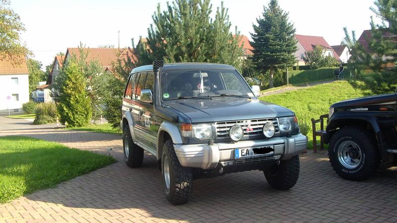

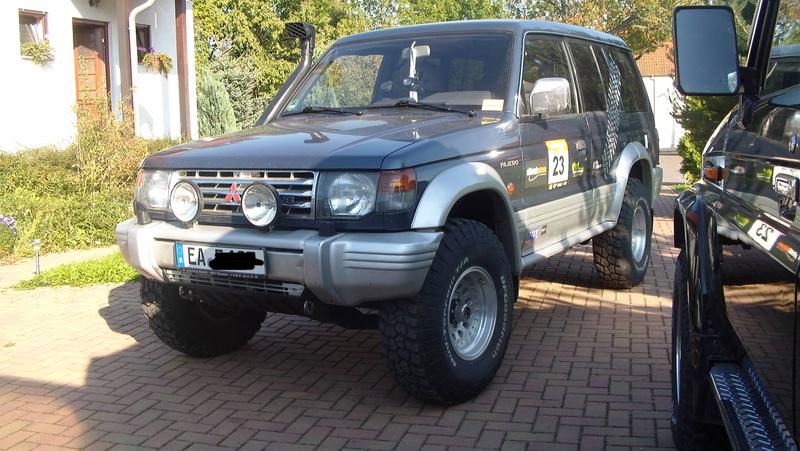

allrad-marko
Wohnort: Eisenach/Thüringen
BeitragVerfasst am: 22.11.2011 23:03:14    Titel:
thomas-cherokee hat folgendes geschrieben:
Hee sieht der geil aus bitte kurze Beschreibung was alles verbaut hast :-)
Gruß Tom
genau wie bei Uwe Ätsch das Fox Fahrwerk.
dann hab ich den Schnorchel , Freilaufnaben von AVM , die 33x10,5x15 BFG KM MT's , Winde kommt noch Ätsch
Er ist ein V20/V43 Bj.91, 3L V6, Automatik mit Super Select, Tempomat, Overdrive, Klima, Leder mit Sitzheizung ...

BeitragVerfasst am: 23.11.2011 09:20:01    Titel:
Ok wobei der von Uwe niedriger aussieht , wieviel cm macht das Fahrwerk aus ?
