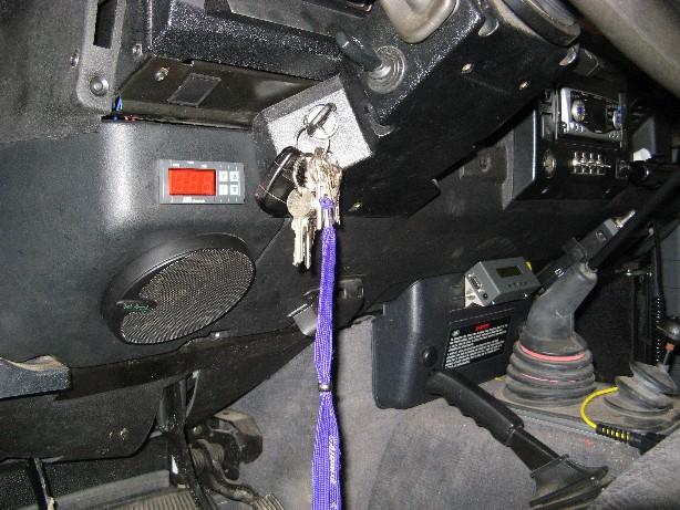

BeitragVerfasst am: 24.11.2011 07:25:41    Titel:
hab da ein günstigeres kästchen drinn mit mehreren anschlüssen! Smile
is auch programmierbar und kann bei erreichen einer bestimmten temperatur
ein Relais schalten! Grins

Eljot
benachbarter Haubenpopper
Wohnort: Bayern
BeitragVerfasst am: 24.11.2011 08:34:38    Titel:
@Eljot
Was is das für ein Kästchen?
das war mir sowas von klar, dass die frage kommen wird!!! Nee, oder?
und ich bin überhaupt nicht drauf vorbereitet!! Wut
muss erst am "lebendobjekt" nachguggen wie das gleich nochmal heisst!! Grins
weiss nur dass die dinger z.b. bei bmw für turbo-prüfstände, etc. verwendet werden
und es sie in verschiedenste ausführungen gibt!! Ja
geb heut abend mal meldung wie das teil heisst! Smile
EDIT: habs gefunden: YES
http://www.offroad-forum.de/viewtopic.php?t=17244&highlight=abgastemperatur

BeitragVerfasst am: 24.11.2011 21:36:09    Titel:
Bin jetzt altmodisch geblieben und hab nen rundinstrument von Stack mit Fühler ... Kosten sind überschaubar mit etwa 140€.... Eingebaut ins Agr Plättchen... Mal sehen wie es funktioniert;)
