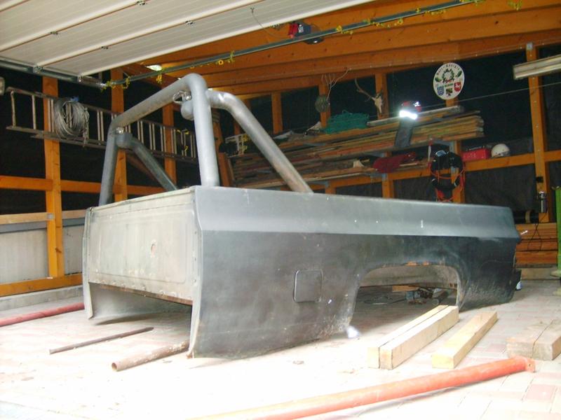

Die habe ich übrigens alleine runter genommen, in einem Stück...
...weil ich bei dem Zustand nicht so auf Unversehrtheit achten musste landete die dann etwas unsanft. Einzig das Bodenblech blieb erhalten. Der Rest wird / sind Neuteile
