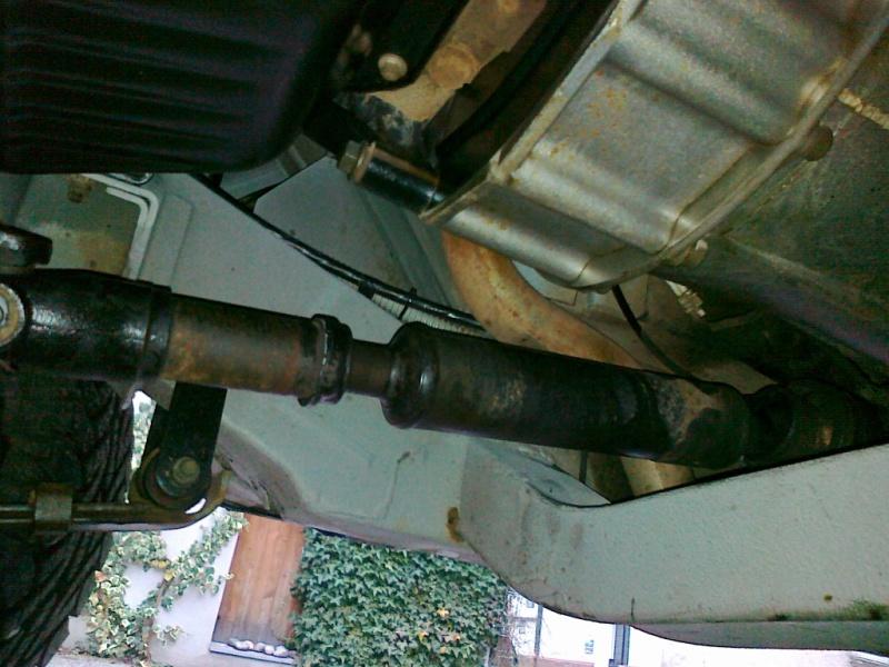

Beim Winterfestmachen des Unterbodens hab ich gesehen, dass die hintere Manschette der vorderen Gelenkwelle gerissen ist (Ausgang Verteilergetriebe, siehe Bilder). Außerdem lässt sich die Welle axial im kompletten Verstellbereich von Hand bewegen, ist das normal? Hinten lässt sie sich nicht axial verschieben.
Hat jemand eine Idee wo man günstig die o.g. Manschette beziehen kann? Defender Gleichteil?

Hab bei mir das gleiche Problem mit der Manschette
Das Problem ist das Ding ist verpresst
sprich neue Welle
oder jeden zweiten Monat eine Universal Manschette
Ich laß mich aber auch gerne belehren
Gruß BIBO

Ganze Welle auswechseln ! Manschette lässt sich nicht auswechseln. Welle passt weder von Land Rover noch von Iveco Massif! Nur Santana-Original-Teil passt.
Einzig brauchbare Alternative: Defekte Welle zu einem Antriebswellen-Speziallisten (z.B. GKN) bringen und oben das Ganze gegen ein Doppelgelenk auswechseln lassen. Kostenaufwand wenig höher als eine neue Welle, dafür einzige dauerhafte Lösung !

Frag mal bei Haller
Die lassen Doppelgelenkwellen für den Massif fertigen, evt. auch für den Santana.

Habe gerade eine bei H bestellt mit Doppelgelenk.
Ist um 40%billiger als Iveco Orginalteil und die Kreugelenke abschmierbar YES
Ich würde auf jeden Fall auswechseln, das Problem mit der vorderen Kardanwelle ist bekannt.

Das Problem tritt scheinbar vermehrt bei Fahrzeugen mit dem höhergelegten Fahrwerk auf.
Ich hab durch die Auflastung ein Blatt mehr in der Vorderachsfederung und will auf Nummer sicher gehen.
