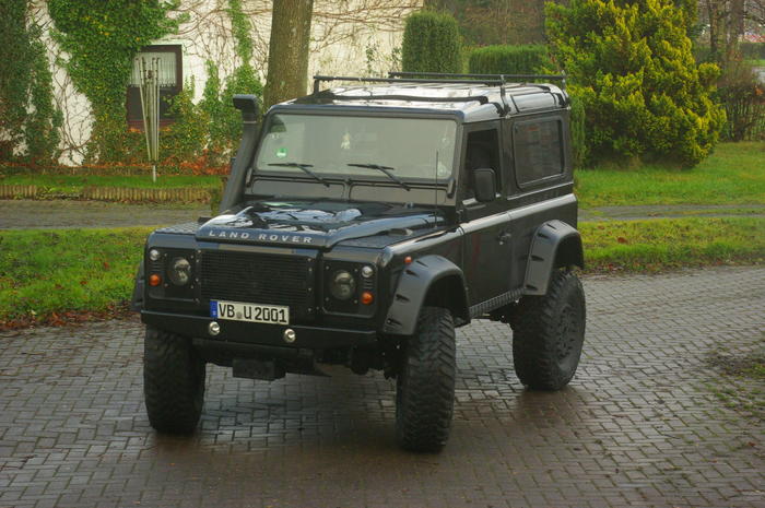

Wieder einen Defender mit 6.0 Liter V8, Automatik und Portalen aus der Tibus Offroad Schmiede
Die Beschleunigungsmessung hat 7 sek von 0 auf 100 ergeben und die gefahrene Höchstgeschwindigkeit war 210 km/h. Es war noch nicht die Endgeschwindigkeit aber in Anbetracht daß die Reifen nur bis 160 zugelassen sind sind wir lieber wieder vom Gas gegangen.
Die Beschleunigung kann man in etwa auf dem Video sehen. Das Wetter war leichter Nieselregen und deshalb konnte man nicht gleich aus dem Stand voll aufs Gas gehen. Bei Trockenheit sollte 6 Sek. möglich sein.

Also ganz ehrlich, bis 150 kann man wirklich noch enspannt als Dauergeschwindigkeit fahren. 210 sind natürlich Blödsinn und das Rover Verteilergetriebe würde bei längerer Fahrt bei Geschwindigkeiten über 150 anfangen zu kochen. Hier müssen wir noch mal ein vernünftiges Kühlsystem entwickeln da das VTG bei Rover generell zu heiß wird.
Durch die Portale wird das Auto schön breit (1,98m) und stabil auf der Straße. Der Wendekreis ist kleiner als beim Serienfahrzeug.
Wir haben die Leistung bewusst moderat gehalten da das Auto für den täglichen Gebrauch gedacht ist.

Wieviele Pferde da gefüttert werden wollen weiß ich nicht genau. Es sind knapp unter 400.
Die Kraftweiterleitung übernimmt ein GM 4L80E Automatikgetriebe hinter dem das Rover Verteilergetriebe sitzt.
Die Achsen sind auch die Roverachsen mit unseren Portalen.

Die 4,8er die 5,3er und die 6 Liter Vortec gab es auch mit Gußköpfen.
Die Vortec Blöcke haben nichts mehr mit den Vorgängern zu tun. Das sind komplett neue Motore.
Wie schon gesagt, da arbeiten fast 400 Pferde.
Die Einspritzung zu ändern wäre Blödsinn. Die funktioniert sehr zuverlässig wenn man sie original lässt.
Die Leistung reicht doch für einen Daily Driver.
Das 4L80E haben wir im Unimog hinter einem 500PS Cummins ohne Probleme gefahren und ich habe hinter meinem 110er mit 8,1 Litern das 4L85E.
