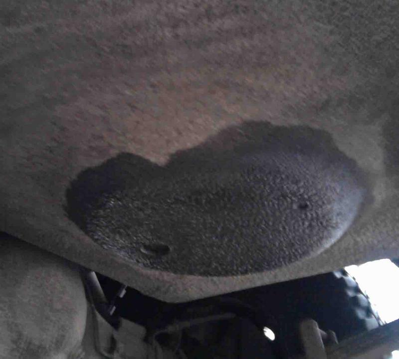

nun hab ich mein Auto gerade in den höchsten Tönen gelobt und mußte nun feststellen das mein Tank "schwitzt". Unter ihm ist ständig eine feuchte Diesel stelle auf dem Asphalt.
Weiß einer von euch ob ein Defender Tank von der Aufnahme passen würde?? Das geringere Volumen wäre zu verkraften!
Ich hab da mal ein Bild reingestellt.

..der Tank muss ggf. gar nichts haben Zwinker
hast du ggf. vorher getankt oder is der Tank fast voll..dreiviertelvoll etc.. Vielleicht is auch nur der Übergang vom Tankeinfüllstutzen zum Tank undicht..oder es hat sich dort ne Verbindung (Schlauch) gelockert. Hau mich, ich bin der Frühling
So Bilder kennen wir Oxxl-Fahrer auch. Hau mich, ich bin der Frühling Schlauch vom Einfüllstutzen zum Tank undicht oder porös oder eingerissen.
Kraftstoff läuft dann neben am Tank runter und kommt beim Tankunterfahrschutz, unten irgendwo raus. Ja
Der Tank selbst is aber dicht.
würde da erstmal alles an den Schlauchverbindungen nachschauen..bevor du einen neuen Tank käufst. Winke Winke

Beim Santana fault Dir der Tank nach spätestens 5 Jahren unter dem A*** weg (Ausnahmen bestättigen die Regel).
Da dies ein bekanntes Problem ist, kosten das die wenigen Anbieter die solche Tanks noch an Lager haben voll aus!
Der Tank von Land Rover passt übrigens nicht! Der Iveco Massif-Tank jedoch ist baugleich. Für den Original-Tank wie auch für den Massiftank zahlt man gute 700 EURO !!! Viel billiger ist es, entwerder den Tank revidieren zu lassen (falls möglich) oder noch besser, den Tank nach eigene Plänen in Kunststoff herstellen zu lassen. Den Kunststofftank lässt sich genau so robust herstellen wie der Originaltank und mit ein bisschen geschickter Planung, kriegt man noch 20 Liter mehr raus! Ausserdem hat man das Problem vom Durchrosten ein für alle Mal gelöst. Für einen solchen Kunststofftank würde man etwa 600 Euro aufwerfen müssen inkl. Einbau des Original-Tankgebers.

gibt's konkrete Erfahrungswerte wo die Tanks undicht werden? Und wieso - mangelnde Konservierung oder ungünstige Ansammlung von Dreck und Schmutz... da könnte man ja präventiv was gegen tun.

Das Bodenblech des Tankes ist doppelt. Durch die runde Öffnung im unteren Blech (wie man oben auf dem Bild sieht, übrigens die Öffnung beim Military für die Ablasschraube) zieht Feuchtigkeit rein was das ganze Teil ruckzuck zum Rosten bringt.

Also, die Schellen am Einfüllstutzen sind alle dicht, d.h. keine sichtbaren Leknasen. Und so wie Santachina schon schreibt: die Tropfenbildung ist direkt an der großen Bohrung für die Ablaßschraube.
Hat die Fa ft. design schon mal ein Santana Tank hergestellt oder muß man denen eine komplette Zeichnung mit allen Maßen schicken??

Die Firma ft-design hat für meinen Santana eine Sonderanfertigung für einen 180 Liter-Tank gemacht. Leider wäre das in Deinem Fall mit zu vielen Abänderungen am Rahmen verbunden. Somit nützen Dir diese Masse wohl nicht viel. Ich würde Dir vorschlagen einen neuen Plan zu zeichnen mit Deinen Massen. Zu diesem Zweck muss Du aber den Tank demontieren. Wenn er leer ist eigentlich keine grosse Sache....leider nicht ganz so sauber....
Die Montage des neuen Tank kannst Du entweder mit sog. Tankbändern aus dem LKW-Bereich machen oder Du lässt Dir ein paar Eisenwinkel abbiegen und benutzt die Originalpunkte.
