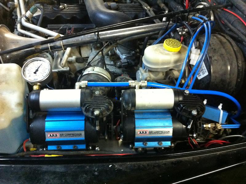

An den Mini Drucklufttank jedes Kompressors soll so ein Rückschlagventil dran und da soo dann die Verschraubung mit dme Schlauch drauf. Vielleicht hilft das Bild am Ende, damit Ihr Euch das besser vorstellen könnt.
Dazu müsste das Rückschlagventil auf der Kompressorseite ein R 1/8" Aussengewinde und an der Verschraubungsseite ein R 1/8" Innengewinde haben.

Ja das ist genau falsch herum. Sieht man auch am Pfeil auf dem Gehäuse. Aber bevor Du irgendwas doppelt adaptierst, bestell gleich das Richtige. Die gibts auch andersrum fertig.
