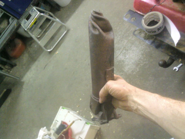

das einzige was geht ist ein umbau auf turbo . das geht mit mehr oder weniger aufwand und gibt es schon recht viel .
dann passiert dann das
und der motor leidet schon bissl mehr als üblich ....
